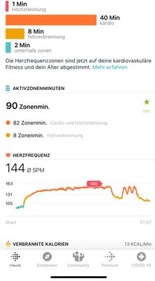

hättest Du eventuell einen Screenshot von dem Lauf? Dann kann sich der Ein oder Andere ein besseres Bild davon machen, was Du meinst.
Ich für meinen Teil habe auch festgestellt, dass die Sense manchmal seltsame Einbrüche aufweist.
Vielleicht muss die sich halt ein bischen länger ein-grooven...😁
Das war im Übrigen ein Intervall-Lauf 3min Laufen/ 1,5min Gehen/ 5min Laufen/ 2,5min Gehen x2

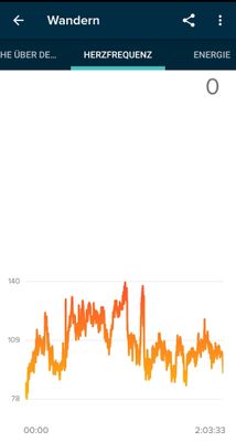

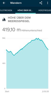

Gern stelle ich euch ein Bild meiner Wanderung rein. Ich wollte als Vergleich die Kurve meiner polar dazu geben, habe es aber leider nicht gespeichert 🙄

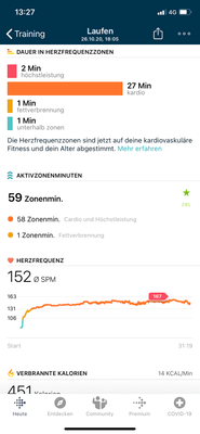

Hallo an alle. Mal zum Vergleich, meine Herzfrequenz-Messungen beim laufen! Ich kann bei mir, keinen Plötzlichen Abfall der Herzfrequenz feststellen. Die Messung erscheint mir fürs laufen plausibel!?!
Nochmal ein Lauftraining, bei dem am Ende auch die drei Intervalle an der Herzfrequenz gut zu erkennen sind:
