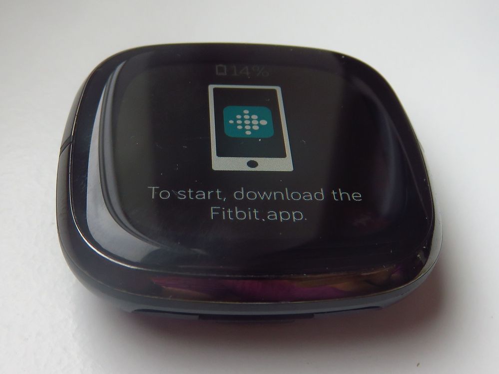

Wie schalte ich die Uhr denn wieder aus wenn sie sich im Kopplungsmodus befindet?
Egal ob ich mit oder ohne Ladekabel die Seitentaste lange drücke, die Uhr startet sich immer wieder neu und geht nicht ganz aus.

Bitte richtig lesen ✌️, im Kopplungsmodus gibt es keine Einstellungen, einzig und alleine nur diesen Bildschirm
