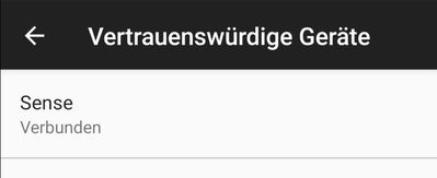

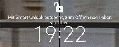

Ich habe gerade mal versuchsweise Smart Unlock in den Einstellungen des Smartphones für die Sense eingerichtet. Das hat einwandfrei geklappt. Eine Bestätigung an der Uhr wurde nicht angefordert (kannte ich jetzt so auch nicht von bisher hinzugefügten Headsets / Autos).
Anbei mal drei Bilder:

@AGRASSE wie erfolgt denn die Einrichtung bei deinem Android für die Sense? Bestätigung am Gerät erforderlich? Klappt es?
@sancho90  Stock Android hat zB. das Google Pixel und man bleibt von Bloadware verschont.
@AGRASSE das ist mir alles soweit bekannt und klar. Das war nicht meine Frage. Back to topic: wie erfolgt denn die Einrichtung bei deinem Android für die Sense in Sachen Smart Unlock? Ist eine Bestätigung an der Sense erforderlich oder klappt es wie von mir oben per Screenshot dokumentiert?
@sancho90  es ist bei SmartLock wie bei deinem Screenshot.
Okay, dann ist das Smart Unlock wohl bei Huawei 1:1 von Android selbst übernommen.
