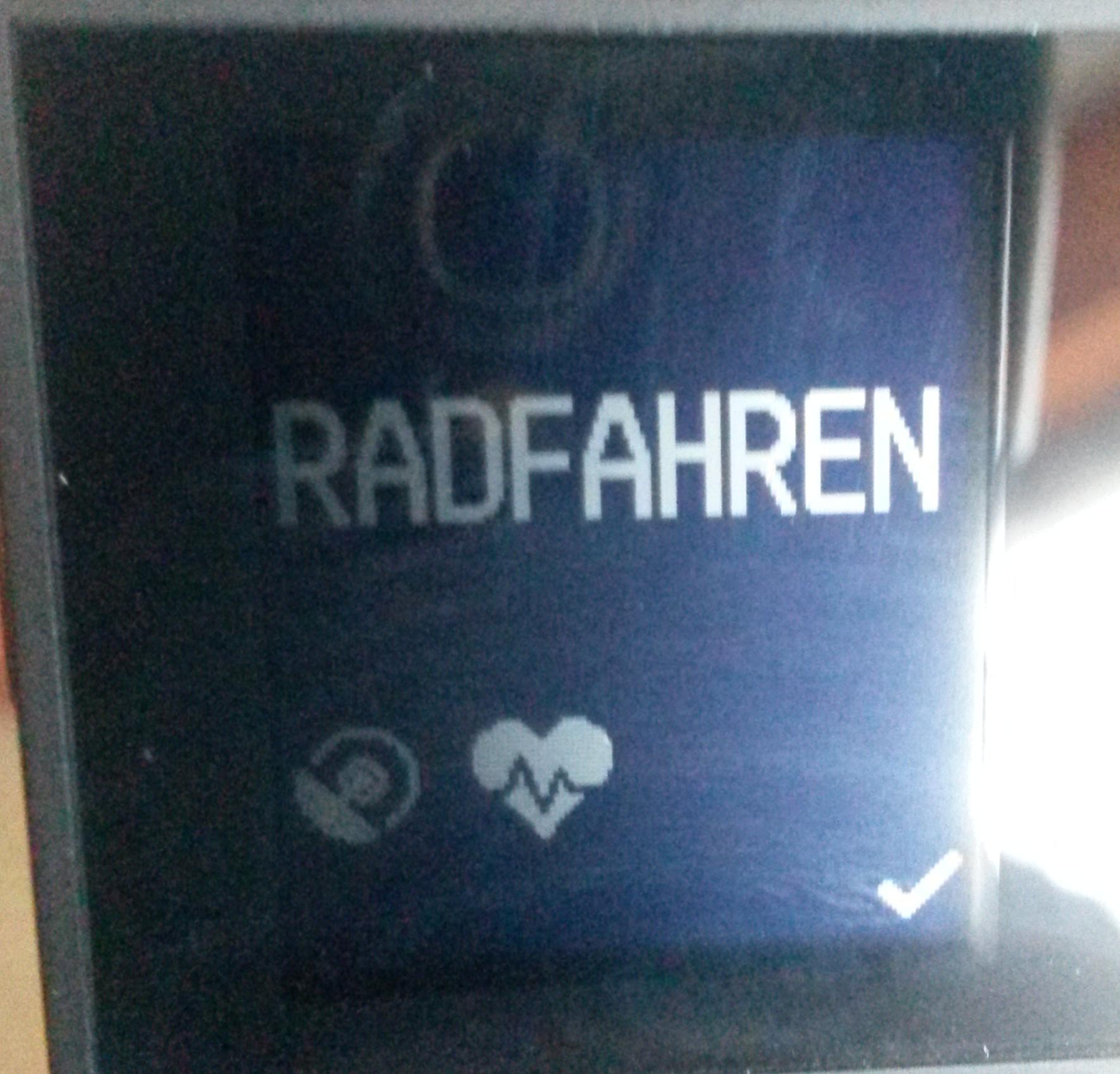

Step-by-Step Anleitung zum Einstellen der Aktivität “Radfahren” auf dem Dashboard

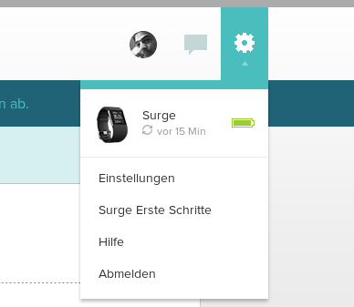

1. Im Webbrowser das Dashboard unter https://www.fitbit.com/ öffnen.
2. Unter Einstellungen anzeigen “Einstellungen wählen"

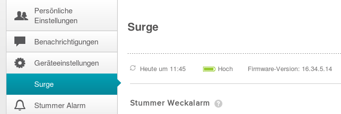

3. Im linken Menü “Geräteeinstellungen“ auswählen:

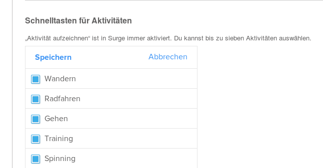

4. Weiter unten … “Schnelltasten für Aktivität bearbeiten” öffnen und “Radfahren“ hinzufügen.
ggf. muss eine vorhandenen Aktivität abgewählt werden. (max. sind 7 Aktivitäten für die Schnelltasten konfigurierbar.)
5. Änderungen speichern.

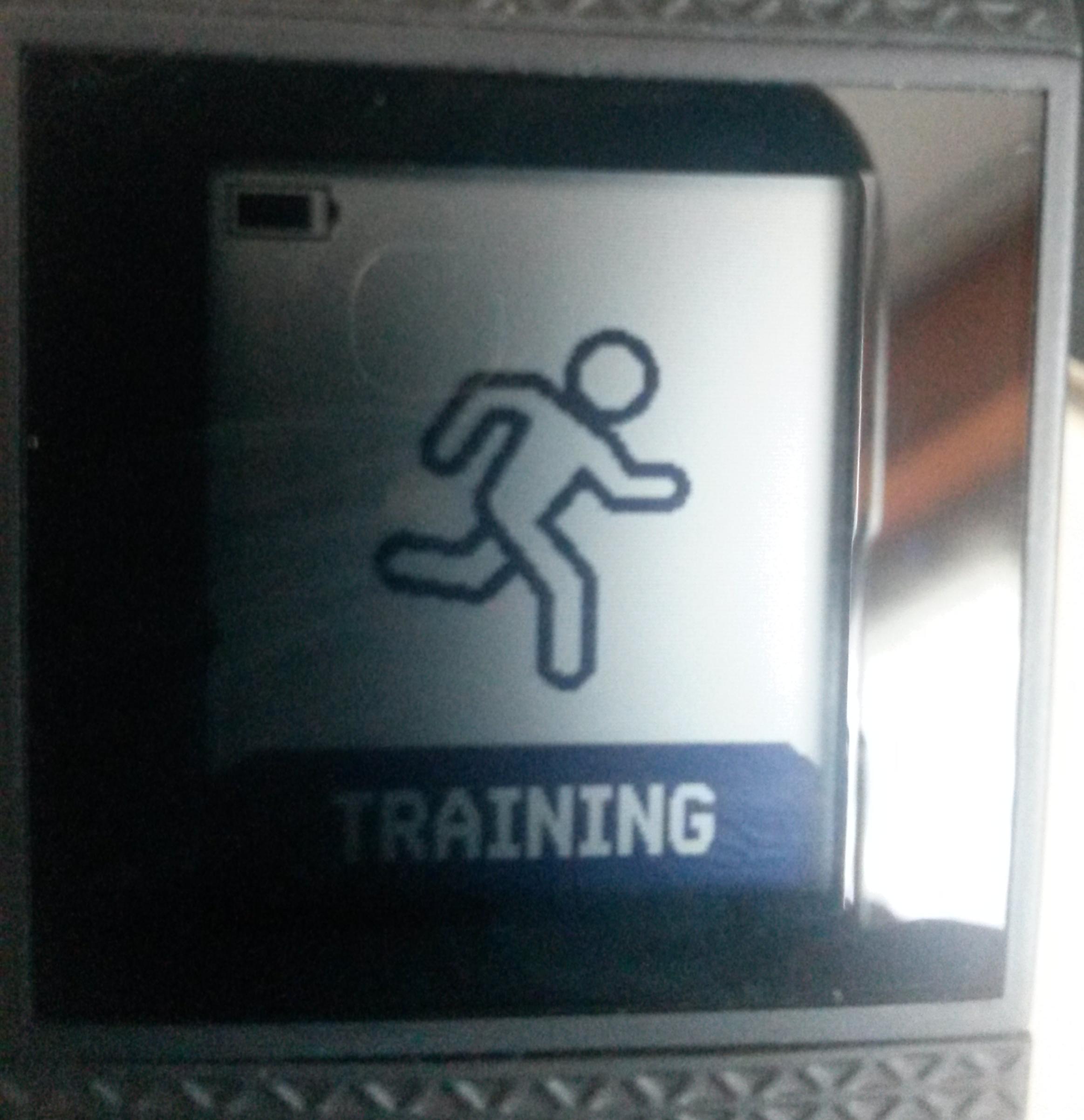

6. Nach der nächsten Synchronisation des Trackers steht unter "Training" die Aktivität „Radfahren“ zur Verfügung.

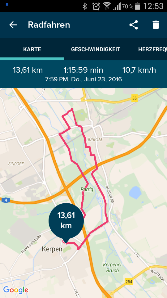

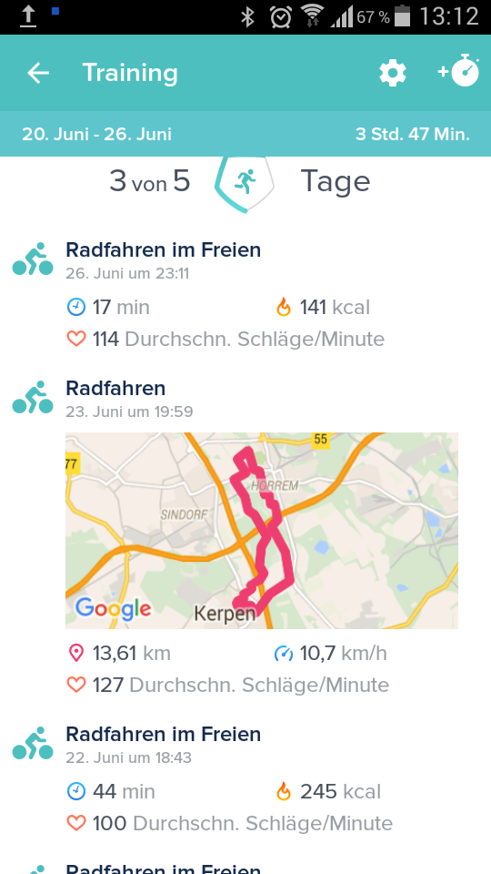

7. Nach dem Radfahren sieht man in der App unter „Training aufzeichnen
Radfahren im Freien“ wird dargestellt, weil der Tracker automatisch erkannnte, dass man Fahrrad gefahren ist, wenn man vorher nicht die Aktivität explizit gewählt hat.
(Automatisches Erkennen muss eingestellt sein)
"Radfahren" hingegen zeigt auch die Strecke, die per GPS ermittelt wurde.
Ich hoffe, diese Anleitung wird Euch helfen.
