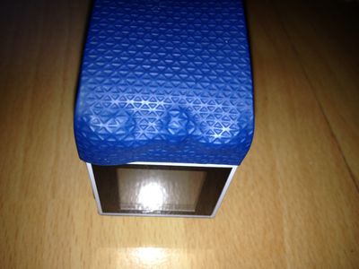

Hallo zusammen,
vielleicht kennt jeamnd das Problem, das Armband bläht sich plötzlich auf. Es ist der zweite Fitbit Surge innerhalb von 4 Monaten, also für mich geht das Teil zurück und ich nehme auch keinen neuen mehr. 250 CHF und jedesmal der Aufwand zum Mediamarkt deines Vertrauens und den ganzen Krempel umtauschen das kanns nicht sein. Wenn ich verschiedene Bilder richtig interpretiere sitzt an der stelle die Bluetoothantenne. Kann es sein das das Ding zu heiss wird und deswegen das Armband beschädigt wird? Sieht nach Fehlkonstruktion aus.
Ein leicht angefressener Torsten

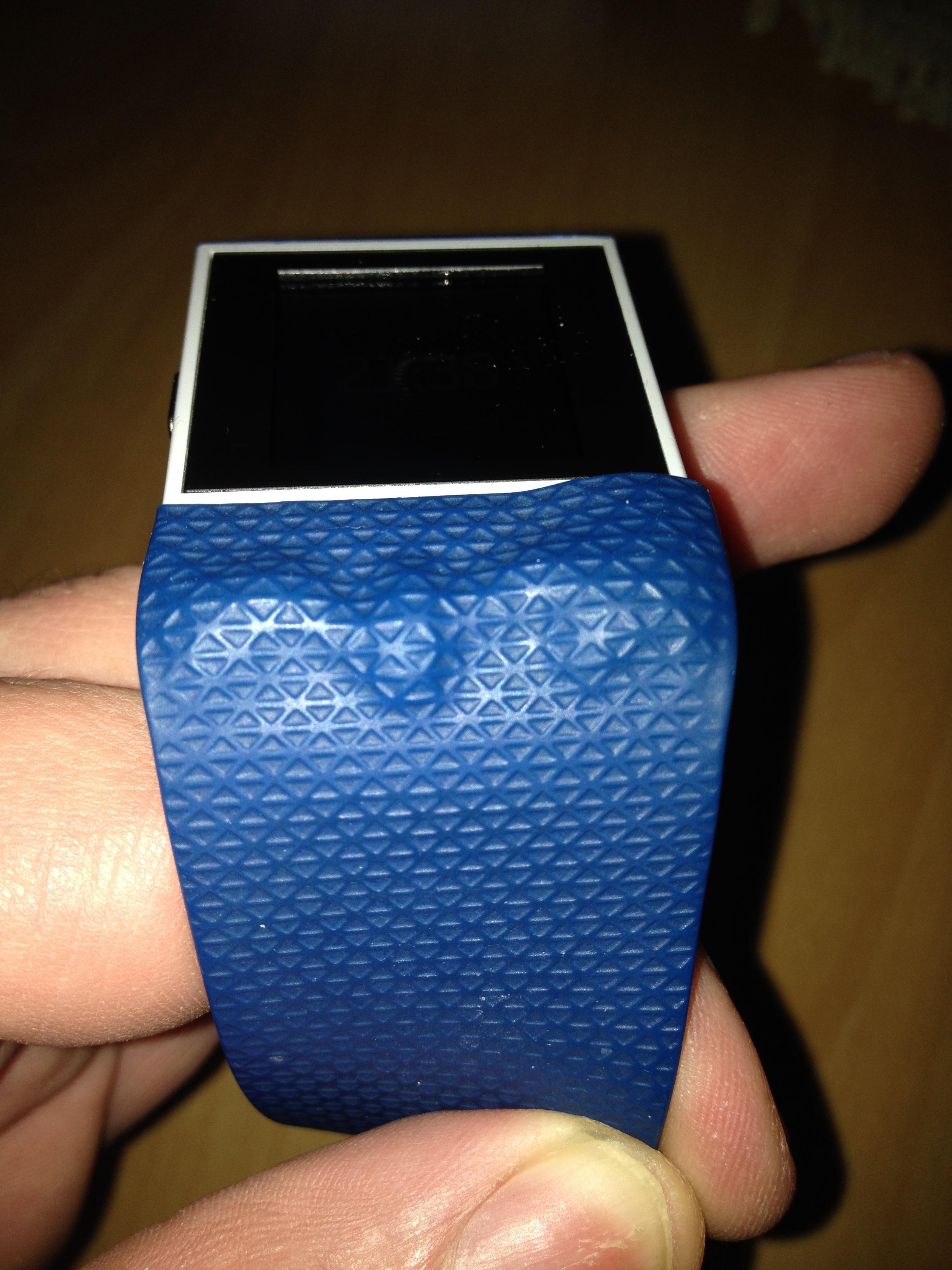

also meine Fitbit hatte sich auch vor einigen Tagen unter dem Display "aufgeblasen" genau dort wo das Armband anfängt. Am Anfang war er nur eine Stecknadelgrosse beule am Armband, jedoch nach einigen Tagen ging dann das Armband komplet loss. Es löste sich unter dem Display über die ganze Länge (sah aus als wenn man Tapete löst), bevor es so stark los war, drückte ich es immer wieder fest und der Kleber hielt dann auch einige Zeit wieder, jedoch da ging es nicht mehr.
Also hin zu Saturn und ne neue Surge holen... Klar ist es blöd, aber nunja, die Neue macht das noch nicht 🙂
Denke mal bei dir wird sich dann wohl auch die obere Schicht des Armbandes bald lösen. Mit Hitze hat das aber wohl nicht zuviel zu tun, habe meine zwar immer an, aber nie in zu grosser Hitze oder so.

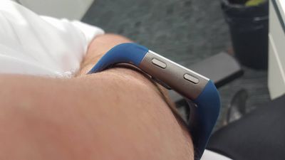

Das Problem hab ich nun auch. Direkt unter dem Display war erst eine Beule so groß wie ein Pickel, nun wird es von Tag zu Tag größer. Bei mir ist es auch schon das 2. Armband und somit das Ersatzgerät. Beim ersten Armband hatte ich starke Risse bei den Schrauben auf der Innenseite. Mal sehen was der Support wieder sagt. Die Surge ist langsam ein Fluch 😄

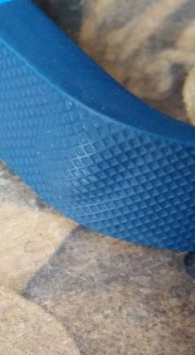

Hallo zusammen,
mein Armband bläht sich seit letzter Woche auch auf - jedoch noch mehr als auf dem einen Bild zu sehen.
ich habe mir meine Surge Ende April über Amazon bestellt. An wen oder welche Adresse muss ich mich nun wenden um Ersatz zu bekommn?

Habe jetzt auch solche Effekte mit dem Armband. Passt ungefähr zu der Zeit, wo das Armband durch langes Tragen im Sonnenschein in den Bergen sehr warm wurde. Uhr war auch kurz mal am Blinken (>45°C), habe sie dann in den Schatten gedreht. Dann gings nach ein paar Minuten wieder.
Generell ist das ein Effekt, den ich bei Kunststoffbeschichtungen häufig auch beruflich beobachte. Mit steigender Temperatur erhöht sich die Blasenbildungsgefahr stark. Meine Erfahrungen stammen zwar aus dem Bereich, wo Metalle mit Korrosionsschutz (Gummi bis PFA) beschichtet sind, lassen sich aber gut übertragen. Wenn so eine Beschichtung (Miniblase) sich einmal gebildet hat, wird sie schnell größer, weil durch den Druck der Blase sich diese durch Auftrennen der Haftbeschichtung schnell vergrößert.
Problem ist die Diffusion von Luft und Wasserdampf mit steigender Temperatur. Je nach Werkstoffpaarung ergeben sich über die Diffusion unterschiedliche Temperaturen, bei sehr hochwertigen kann das bis zu 150°C sein, kann aber auch nur bei Gummi im Bereich von 40-45°C schon losegehen.
Man sollte mal hier recherchieren im Forum, ob das auf starkem Sonnenschein (Sommer) fundiert. Sollte dann im Winter eher weniger Fälle geben. Machen kann man da wenig. Wichtig ist vollflächiges Verkleben OHNE geringste Fehlflächen.
Ansonsten mein Rat: erstmal krasse Sonneneinstrahlung mit höheren Armbandtemperaturen vermeiden! Lieferant: andere Werkstoffe (diffusionsdichter) ... schwierig. Oder ganz andere Konstruktionen ohne Kleben.
