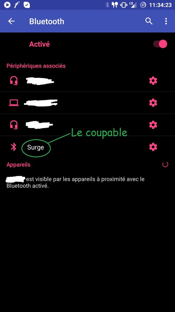

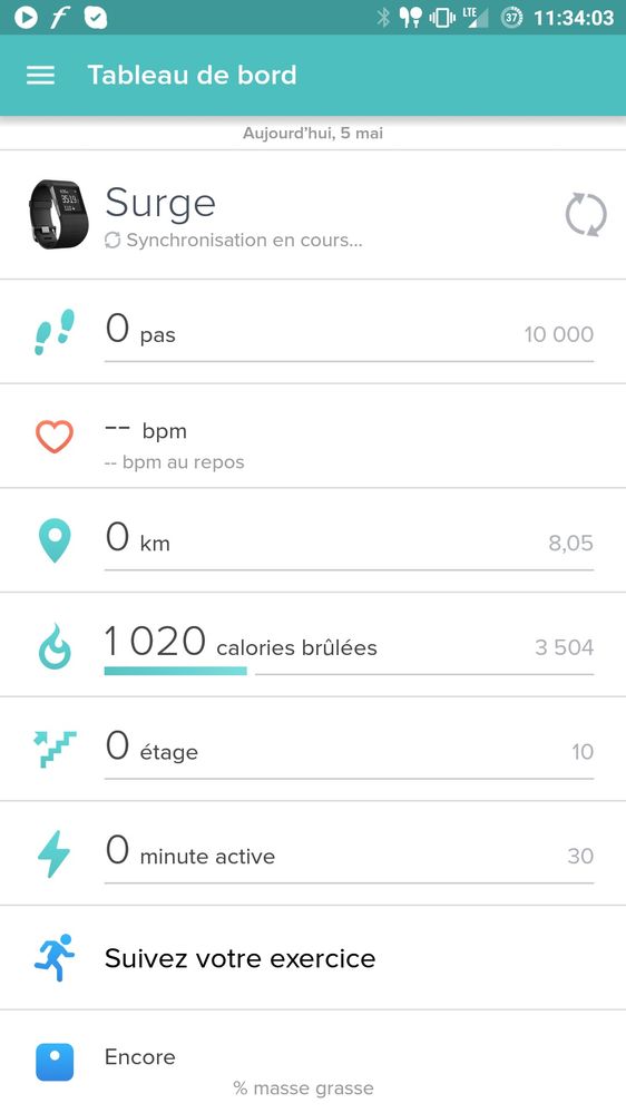

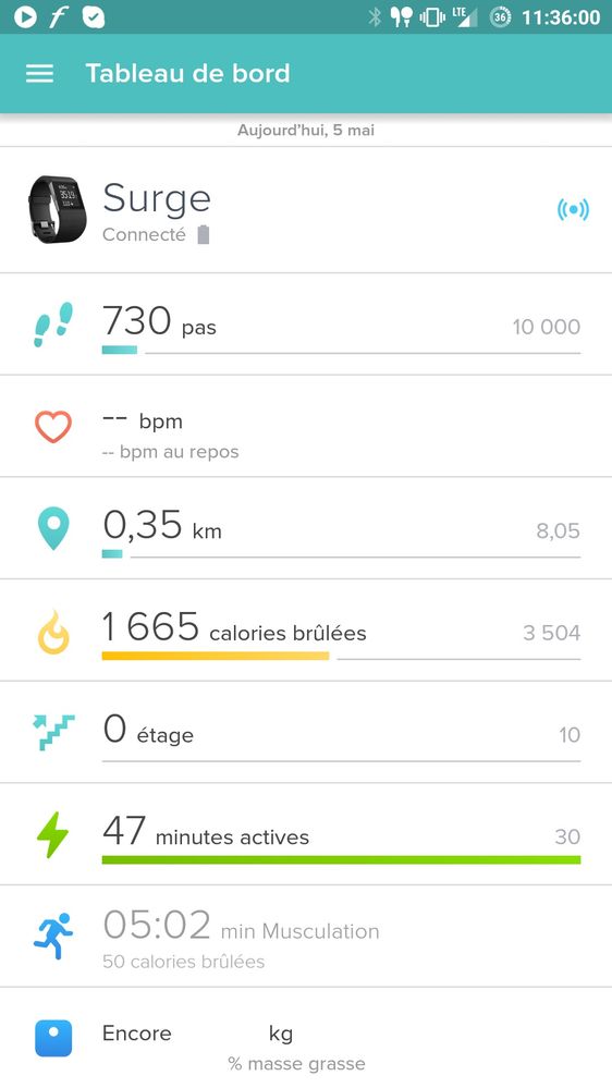

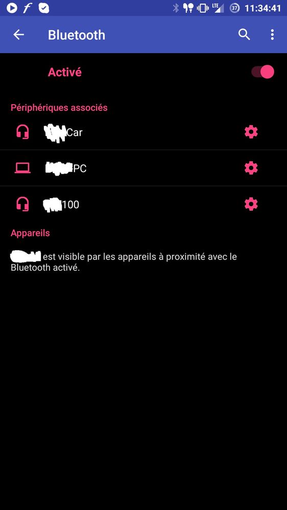

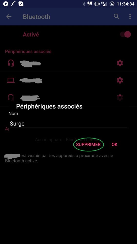

Après des recherches et de nombreux essais (sur 3 Smartphones différent), je vous invite à prendre connaissance de ma solution concernant le problème de synchronisation de la Surge (peut-être pareil avec les autres modèles de la marque).
Comme vous le savez la Surge est Bluetooth 4 LE (Low Energie) ainsi plus besoin d’associer, l’application recherche et trouve votre Surge automatiquement. Et c’est sympa.
Seulement voilà c’est cette technologie Bluetooth qui pose problème, puisqu’un certain temps après la Surge est automatiquement ajouté dans la liste des appareils associé à votre Smartphone et tant qu’elle est associée vous ne pouvez pas synchroniser !!! (Hé Oui).
Pour retrouver la synchronisation il suffit de supprimé la Surge de la liste et de relancer l’application, pas besoin de redémarrer ni votre Smartphone ni votre Surge c’est inutile ! Regarder les captures d’écran pour mieux comprendre.
