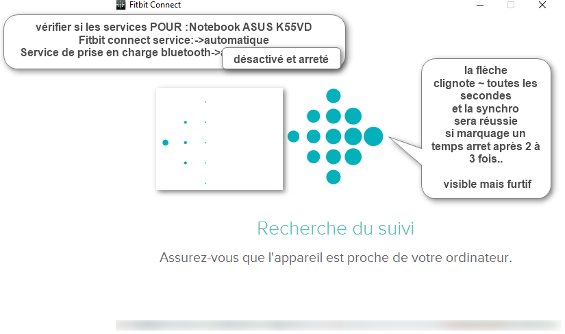

en photo mon réglage sur mon Notebook Asus K55VD W10
à vérifier dans le temps...

bonjour
comme indiqué sur mon surge, j'ai réactivé le bluetooth de "off" à "on" dans "parametres" pourquoi avait il changé je ne sais pas ->par défaut comment il est positionné?? certainement sur "on"
ensuite j'ai vérifié et conservé sur "auto" le service "Fitbit Connect Service" et "désactivé le "service mains libres Bluetooth" dans les "Services et Applications" de mon PC (sous W10)
DEPUIS plus de pbs de synchronisation entre mon Notebook et mon surge
