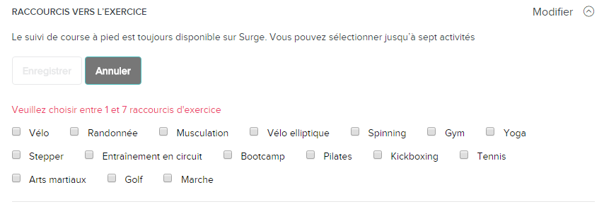

Ma recommandation avec le Surge c'est d'utiliser les raccourcis exercises. Appuie sur le bouton menu (celui qui est tout seul) jusqu'à voir les exercices et ensuite avec le bouton sélectionner (celui du bas du côté ou il y en a deux) choisis l'activité que tu souhaites lancer. Lance la en appuyant sur le bouton du haut du côté ou il y en a deux. Rappuie sur ce bouton pour arrêter l'activité. L'avantage c'est qu'ils ont plus d'options:
Comme tu peux le voir tu as plusieurs exercices de salle parmi les options.
Tu peux également utiliser l'option "Gym" qui est un peu spéciale. En effet, en enregistrant une activité Gym, tu peux par la suite aller dans l'application ou ton journal de bord sur Fitbit.com et renommer l'activité par la suite. Tu pourras alors revoir les données de cette activité.
