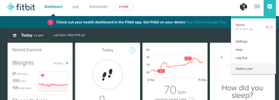

Dirígete a fitbit.com, presiona el icono de configuración a la derecha de tu pantalla:

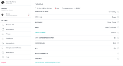

A continuación presiona en el nombre de tu dispositivo que se encuentra en el menu desplegable.  Seguido de esto, te encontraras una ventana como la siguiente:
Encuentra la opción de Fitbit Pay al final del listado, presiona en esta y la opción de desactivar Fitbit Pay se mostrara en tu pantalla. Seguido deberás configurar tus tarjetas nuevamente. Por favor sigue los pasos descritos aquí
