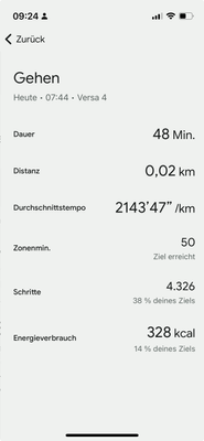

Hi @JuanFitbit .
Heute bin ich ohne GPS gelaufen.
das ist das Ergebnis
und ehrlich gesagt, da das Tracken bis Ende Juli korrekt funktioniert hat, verstehe ich nicht, warum es jetzt nicht mehr tut und ich mich mit „Krücken“ behelfen soll.
Dann brauche ich nämlich keine solche Uhr und/oder App.
Dann kann ich die Distanz aus einer Karte nehmen und die Zeit mit dem Handy messen.
Ich weiß, Du versuchst zu helfen und das finde ich großartig, aber die Sache an sich nervt mich sehr.
