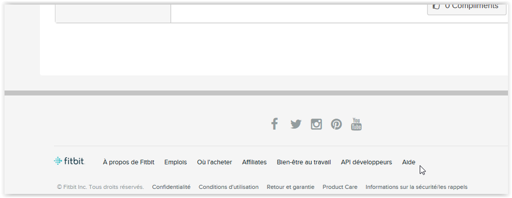

  • je suis sur limoges ...
  • je pense qu'il n'existe pas de magasin fitbit et les vendeurs en magasin de hightech ne sauront absolument pas de quoi il est question
  • contactez directement le SAV par le lien AIDE en bas à droite de cette page web
