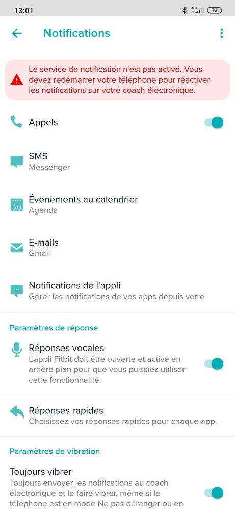

Bonjour, idem pour moi, aucunes notifications envoyées vers la montre alors que tout me semble correct dans l'application ainsi que sur le mobile, un Xiaomi Mi 9. J'ai redémarré plusieurs fois le mobile comme demandé par l'App mais rien n'y fait. La synchro s'effectue correctement.
J'ai déjà eu ce type de soucis il y a 2 ans entre Ionic et un Huawei P30 Lite, problème récurrent de synchro… Juste du fait de l'incompatibilité entre les deux marques!
Copie d'écran en annexe.
Merci pour vos retours.

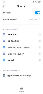

J'ai trouvé ce qu'était mon probleme: dans le bleutooth de mon téléphone je n'installais pas le bon appareil à savoir la versa 2 (classic). Il y a une manette de jeu en dessin juste à côté. Mon téléphone trouvait en bleutooth la versa 2 puis il me trouvait la versa 2 (classic) et c'est celle là que représente la montre donc maintenant c'est bon tout fonctionne très bien, je reçois tout sur ma montre.

Bonjour, merci pour votre retour mais malheureusement, situation inchangée. Désinstaller l'App, puis dissocier la Versa 2 etc... Rien n'y a fait, toujours pas de notifications sur la montre.
Concernant le Bluetooth, je n'ai que Versa 2, pas d'autres alternatives relatives à ce matériel. J'en déduis donc qu'il s'agit de nouveau d'une incompatibilité entre marques, et de nouveau une marque chinoise. Il y a quelques années, c'était avec Huawei, et là c'est Xiaomi.
N'hésitez pas si vous aviez d'autres infos. 😊

NB: la synchro entre le phone et la montre se fait nickel, juste les notifications qui restent bloquées dans le tuyau...
J'ai chipoté au programme de sécurité natif du Xiaomi et le bandeau qui apparaissait dans l'App Fitbit me disant de redémarrer le téléphone n'est plus là… On dirait que, finalement, il serait disposé à transmettre des notifications vers la Versa!! 🤣
Je vous tiens au courant.
