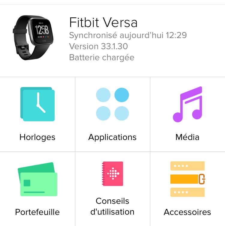

Bonsoir,
Voici la version de ma version après la mise à jour du 02/01/2019Voici la version de ma version après la mise à jour du 02/01/2019
Je reviens sur le forum pour vous annoncer qu’après une nouvelle réinitialisation, on m’a proposé une toute nouvelle mise à jour de la montre, ce que j’ai fait et qui a duré un bon moment et maintenant....roulement de tambour.......tout refonctionne. Je reçois toutes les notifications comme avant, trop contente. Pour info j’ai un iPhone 6.
