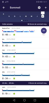

Mon score de sommeil ne s'affiche pas tout le temps. Ce problème pourrait être dû à quoi? Si vous regarder l'image ci-dessous, j'ai seulement 1 analyse complète de mon sommeil... Merci!

Merci pour nous faire part de l'inconvénient avec tous ces détails, merci @Vaaleriie pour ta collaboration en ajoutant des captures d'écran. Pouvez-vous m'indiquer si :
