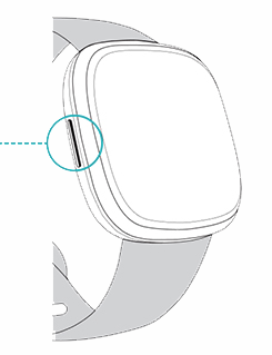

Et si on a pas de bouton sur notre montre??? Je suis un peu découragée! Je n’arrive pas à enlever le mode natation depuis des heures!!!!

Bonjour @Marysahaha. Je te souhaite la bienvenue sur la Communauté Fitbit !
Je comprends que tu trouves de difficultés pour désactiver le mode eau. La montre Versa 3 a bien un bouton, mais c'est un bouton haptique, veuilles alors appuyer rapidement deux fois sur le bouton et puis sur l'icône Finir.
