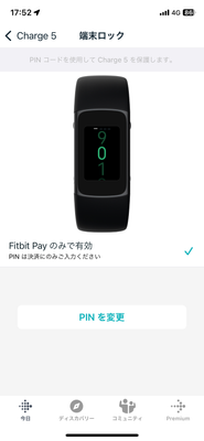

職場先輩もcharge5(初期ロット?)ですがSuicaオフ(パスコード解除すら不要)のままずっと使えているそうで、違いそうなのはAndroidスマホ(私のはiPhone)、デバイスファームウェアバージョンは私のと全く同じ、セットアップ時にfitbitPayのみで有効としたそうです。
私はセットアップ時にパスコード設定してしまいましたが、もしかしたらパスコードがいちいち必要になるモードでやっちゃったかな? 一応現状をアプリ側にて確認したところfitbitPayのみで有効となっているようには見えます。ただ、アプリバグ(同期失敗)とかで設定が正しくはなっていなかったりして???
先ほどJR東改札にて、fitbitPayのみで有効かつPINコード変更を、変更前と変更後で2回試してみたけど改善されませんでした。
Suicaを消さずにPINコード無しへ再セットアップが出来るかどうか試してみます。
手順としてはデバイス登録削除およびペアリング解除、アプリアンインストールかな。デバイスのユーザー情報(Suicaデータ)は維持したままで。
