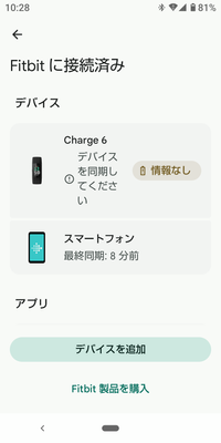

トレッカーは、Bluetoothの接続状態、スマホもBluetoothの所で確認すると繋がっているが、アプリは同期する為には、接続が必要との表示

貼付けられた画像を見ると、トラッカーとスマートフォンの両方に接続して同期させているようですね。
的はずれているかもしれませんが、スマートフォンの接続をやめてトラッカーだけを接続してみてはいかがでしょうか?

トラッカーは、スマホに繋がないと、絶対に同期はありえない話になります。
したがって、問題は、アプリも部分的に繋がっているから、同期しているんです。データはちゃんとスマホを経由して、サーバーには送られているのに、スマホアプリではトラッカーを認識していないとでてくるんです。
表示していることと、できている事が一致してないので、明らかにアプリの方にバグがあるんです。
今のところ、同期しろ!となってはいるが、実際に繋がって、表示はしているので、あまり気にしないといったところですが、血中酸素のように、当日はわからない状態のものなどあると、同期されているかどうかの判断が難しいんです。

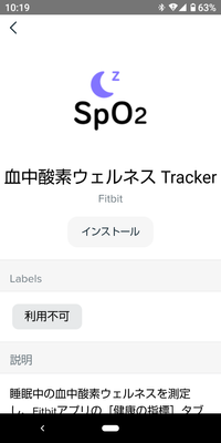

血中酸素さんそのほうは、アプリを起動→健康指標→血中酸素ウェルネスの箇所に、アプリのインストールが必要と、でてませんか?
私のところでは、アプリのインストールが必要とでてます。さらに進んで詳細の箇所でも、インストールようのぼたんがでますが、反応しません。利用不可となっています。
でも、アプリを起動、左上デバイス→デバイス→アプリ→spo2 選択すると、アンインストールのボタンとなり、インストールされています。当然インストールされているので、1日遅れで表示してきます。
これも、どこかにバグあることを表しているのですが、私のところだけの現象なのか、他のところでも起きているものかがわかりません。
サポートセンターに問い合わせても放置のままなので、他の方もでてきているなら、動いてくれる方との期待で、目につくところに書いています。

貼付けられた画像では、トラッカーは"最終同期:たった今"と表示されていて、認識して同期完了しているように見えます。
トラッカーを認識していない、同期しろ!となっている というのはどうような状態(表示)ですか?

別上げしたもの、解決した形に・・・取り消ししても^^;

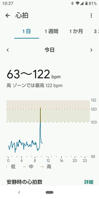

通常、アプリを起動すると
左上のデバイスマークに案内警告の赤マークが普通はないなですがでます。
とは言え、
現在の心拍数、測定されており、スマホとトラッカーは、Bluetoothで繋がっているので、ほぼほぼリアルな値を変化しながら表示してます。結果的に
サーバーへも同期しているのは間違いなく、夜中までの値は、アプリに反映されます。

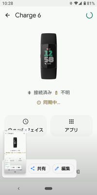

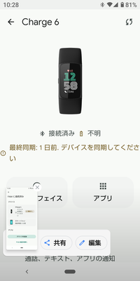

が、赤色マーククリックすると
となり、トラッカーをクリックすると
1日前とのことなので、右上の更新ボタンを押します
と、更新はじまるのですが、しばらくすると、前の画面のまま、1日前で更新されてないことになります。
トップでは今の状態も出ているので、更新してはいそうですが、トレッカーは見つかっているけど、見つかってない、情報なしの様な表示です。

@ZEPHYR1100 さん
わかりました。「デバイスを同期してください」と表示されるんですね。
画面の仕様が最近変わったので同じかどうかわかりませんが、「同期できない。タップしてヘルプを見ろ。」と表示でたことがあり、その時はBluetooth接続を一旦OFFにして再度ONにすると同期できました。
自分も時々同期できなくなりますが、このようにBluetoothをOFF/ONするかスマホ再起動することで同期できるようになり、1回だけそれでも出来ず再ペアリングして同期できるようになったことがあります。
最初の投稿の「fitbit OSのバージョン上げろとのメッセージが出てきた」(血中酸素ウェルネスTrackerのインストールを促す画面が出た)時と「トラッカーを認識していない、同期しろ!となっている」時は違うタイミングということですね。
繰り返しでスイマセン。デバイスとしてトラッカーとトラッカーを接続設定していますが、一旦スマートフォンの接続を解除してトラッカーだけの接続して試してみてはいかがでしょう?

これはもっと曲者です。IshidaSSによれば、ファームウエアの更新の話だと、今迄に、ファームウエアの更新が必要な時は、ちゃんとメッセージが出て、十分に充電されている時にするのですが、
>「アップデート利用可能」や「更新」といった表示が出ているはずです。
そもそもファームウエアの更新がいるなど、以前のようなものはでていません。 出てくるのは血中酸素ウエルネスで、アプリをインストールしてください。ラベルスで利用不可 となっているだけです。 ここからはインストールすることすらできない。
とはいえ、アプリを起動、左上のトレッカーを選択、中ほどのトレッカーを選択し、アプリを表示させ、SPO2 を表示させると、こちらは アンインストール ボタンがあり、本体にはインストールされていることを表してきます。 1日遅れではあるものの、半分近くの日は測定されてきます。

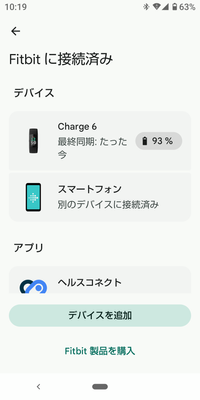

08-01-2025 14:58 - 編集済み 08-01-2025 14:59

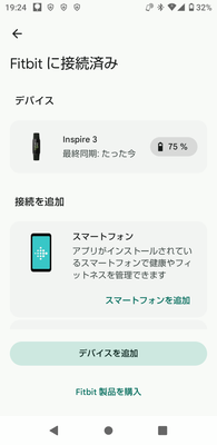

> 「トラッカーだけの接続して」この意味がわかりません。
「Fitbitに接続済み」の貼付け画像を比べていただくと、@ZEPHYR1100 さんトラッカー・スマホとも接続していますが、私はトラッカーだけしか接続していないことがわかると思います。
(この画像で「スマトフォンを追加する」をタップして設定していくと@ZEPHYR1100 さんと同様にスマホとも接続できると思います。)
この画像にあるスマホ接続はトラッカーと接続するために必要な設定でなく、
スマートフォンで Fitbit を使用して歩数を記録するには?
に説明あるように、スマホの歩数計機能等と接続するための設定のようです。(実際この設定しなくても問題なくトラッカーとスマホを接続し同期できています。)
この設定が何か悪さをしているかもしれないと思った次第です。
08-03-2025 11:56
08-03-2025 11:56
最悪の再ベアリング出来ない方のところまでの話ではなさそうなので、一昨日、試しました。
昨日の時点では、特に変化ないと言うか、スマホが追加できるデバイスになったという程度でした。後は、反応が少し遅い・・・
今朝の時点で、更新するようにの警告が消えました。
また、SPO2 が、1日遅れではなく、今日に表示、spo2アプリインストールするようにのメッセージも消えました。
これで良さそうな感じになってます。
まあ、気になるところは、トレッカーの万歩計は300歩超えて入るが、スマホは、かなりの時間表示せず、同期も全て終わっているのにです。でも、30分程して表示しているのを見ると、170歩
今トレッカーを確認すると、同期していても歩数がかなり違う。スマホの方の同期の適用には異常に時間がかかるようにはなったが、遅れて表示はしてくるようなので、日が変わった後に、どの程度のズレがあるのかが、確認してないので気になるところですが、遅れてトレッカーの数字に近い物が記録されるなら、それでよいかと思われるようになりました。
昨日から今朝にかけて、アプリの更新がないところから、教えていただいた設定に何かありそうな感じです。
