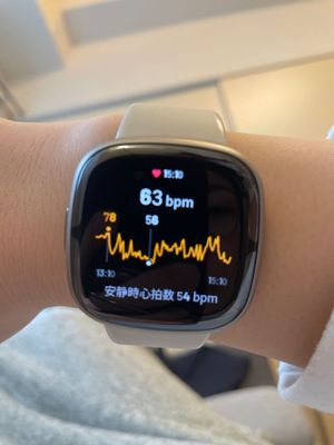

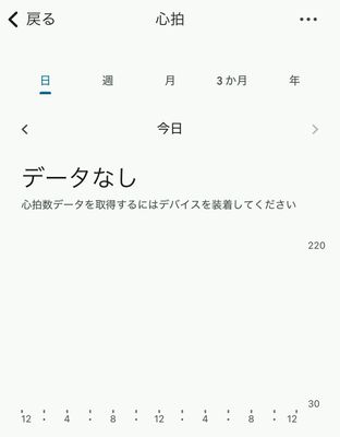

使用から2ヶ月経過していますが、セミセミさんのおっしゃる現象と同様のまま変化なしです。
私はSense2です。

@みたみた さん、こんにちは。
一時的なバグの可能性がありますので、アプリのアンインストール、スマートフォンの再起動、そしてアプリの再インストールをお試しいただいても改善されない場合は、カスタマーサポートにご連絡いただくことをおすすめいたします。
よろしくお願いいたします。
