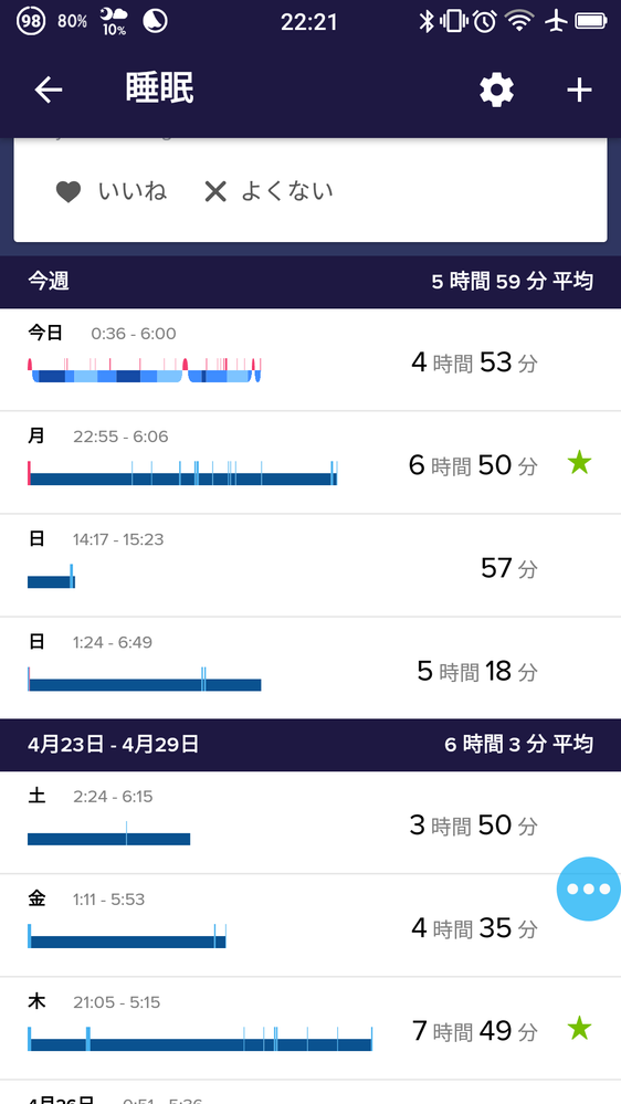

05-03-2017 05:25
05-03-2017 05:25
mattjpさん
睡眠ステージが表示されるまではいつものように睡眠サイクルの表示でした。
「今日」以外は睡眠サイクルの表示で、睡眠ステージが測定された日は少々カラフルになってます。
ダッシュボードも同様に少しカラフルな表示になっていました。

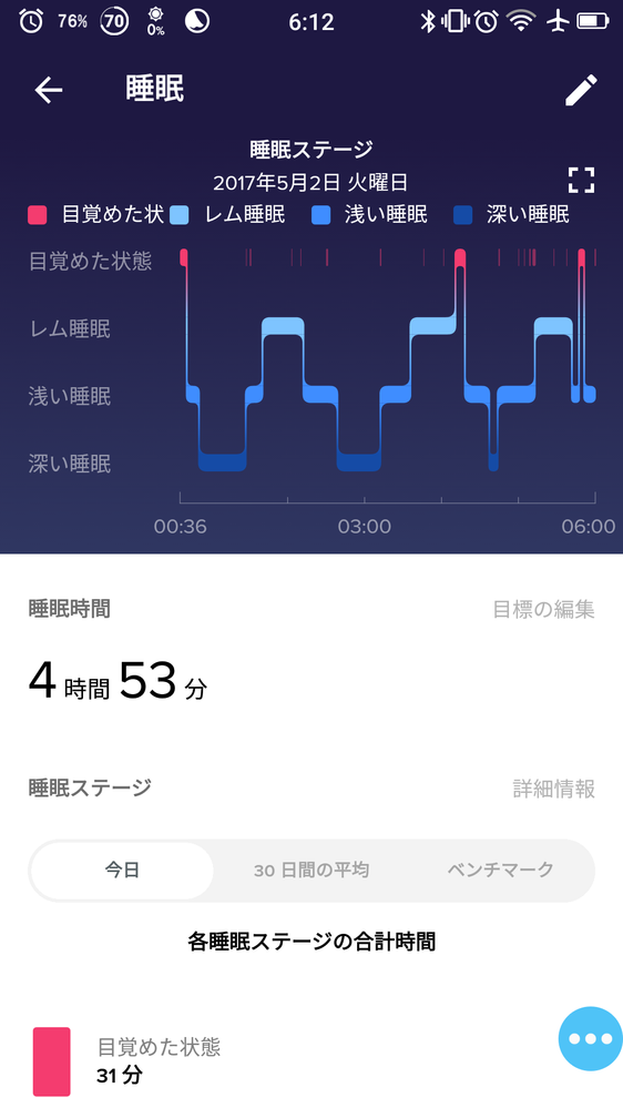

Charge2では睡眠ステージがみれるかたが出てきたのですね。
Alta HRも早く見れるようになるのを待つしかないですね。
みなさんと残念な思いを共有できてちょっと穏やかになれました。

Chage2です。
5月2日火曜日から睡眠ステージが見れるようになりました。
高感度に設定しているので、導入されても見られないんだろうな。
と諦めていましたが、見れました。カラフルで綺麗です。
睡眠合計時間が、レム睡眠、ライト、深い睡眠の3つの合算みたいですね。
高感度にしていて、いつも睡眠時間が短く見られてしまう人でも安心です。

Charge 2の利用者です。
2日前から待望の睡眠ステージの表示がされるようになりました。ところが、睡眠時間が、「目覚めた状態」の時間を引いた数字に変更されてしまって短くなり、とても困っています。
一例ですが、わたしは昨夜、
0:13 就寝、6:44 起床。目覚めた状態51mとなっています。
一昨日までは、この場合の睡眠時間は6時間31分(睡眠=起床-就寝)となっていました。
ところが、昨夜は、睡眠時間は5時間40分と表示されます。
6時間31分から「目覚めた状態」の51分が引かれた数字になっています。
本人の自覚としては一度も目が覚めずに通して眠ったのですが、機械の判定では何度か目覚めた状態になっているようです。それはそれで睡眠の質を表す指標としてかまわないとは思います。

05-04-2017 07:53
05-04-2017 07:53
Kazdanさん
睡眠時間ですが、以前から「目覚めたか寝返りを繰り返している時間」が引かれた数値で出ていたと記憶していますが、、、
少なくとも私のは使い始めた頃(3年くらい前?)から引かれた時間となっていました。
05-04-2017 08:28
05-04-2017 08:28
Daiichi0000さん、返信ありがとうございます。
確かに、「目覚めた状態/寝返りを繰り返す状態」は引かれていたようですね。
ただ、私の場合、それは毎晩1分程度で、睡眠時間からすると誤差といえるものでした。
睡眠ステージ機能が入ってからは、目覚めた時間が51分とか、47分とか、とても長くなっています。
今までの「目覚めた状態/寝返りを繰り返す状態」とは、違う性質のものに思われます。同じように引いてしまうと、同じだけ寝ても睡眠時間が1時間近く減ったよう記録されてしまい、比較できません。

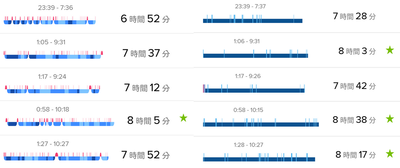

睡眠ステージ対応前の時間と睡眠ステージ対応後の時間に8時間睡眠で30分程度の乖離があります(感覚ではなく、本当に減っています)。チェック頻度を変えたからでは説明が付かない値だと思うので、できれば本社に照会してほしいですね。
※8時間睡眠の目標クリアが明らかに減ってしまって、モチベーションに影響しちゃいます
05-05-2017 00:16
05-05-2017 00:16
皆さん睡眠時間が少なく表示されて困っているようですね。
僕の場合は睡眠感度を高感度でやっていましたので、
ステージ前は7時間寝て、睡眠時間は2時間半。が通常運転でした。
ステージ追加後は7時間寝て、睡眠時間は6時間と大幅に上がっています。
Fitbitが提示する睡眠時間は、睡眠の質として公表しているのではないかと僕は思います。
とは言え睡眠目標の設定値を考えると、この誤差は厳しいです。
眠れた時間と睡眠の質は別にして考える必要はありそうですね。
設定で各自が見たいように変えられればいいのですが...

@kazdanさん、今自分のデータを比べてみたところ、睡眠ステージ前も後も、起床ー就寝ー目覚めた状態/寝返りを繰り返した状態との計算になっていました。再度確認してもらえますか?
@でんでんさん、やっぱり4時間以上の睡眠が必要なので睡眠ステージが表示されていないと思います。出来るだけ多くの睡眠を取ってもらえれば、表示される様になります・・・
@TR7743さん、睡眠ステージになり、もっと正確なデータを計算出来る様になったと思うので、睡眠時間が減ってしまったと言うデータになったと思います。モチベーションに影響しちゃうのはごもっともですが、場合によっては、ちょっと早く寝床につく、起きる時間をちょっと遅らせてみるのも良いかもしれませよ。
