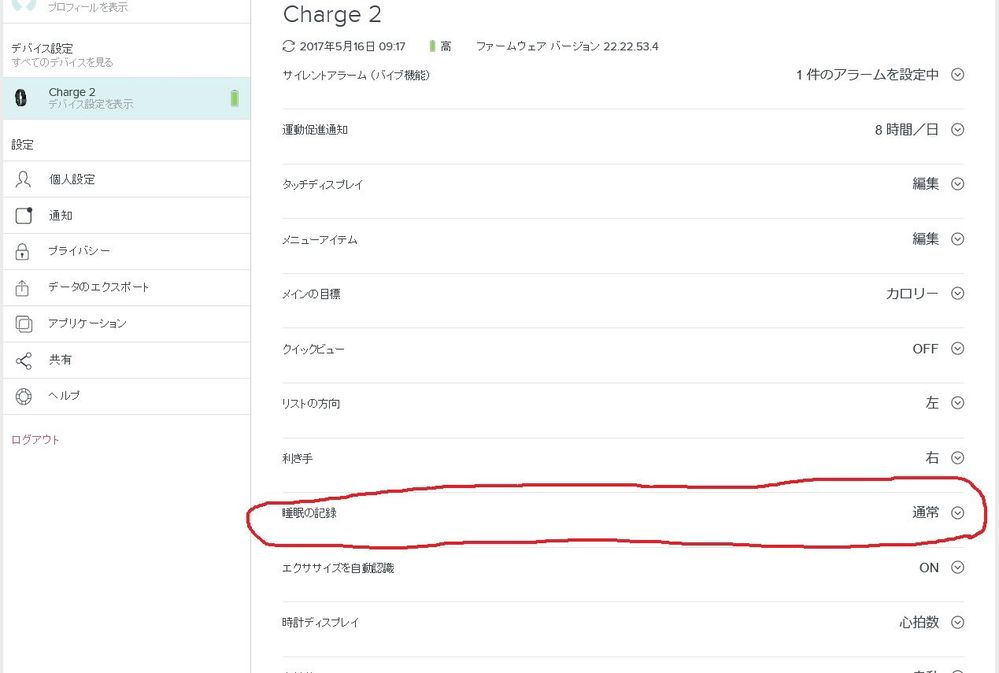

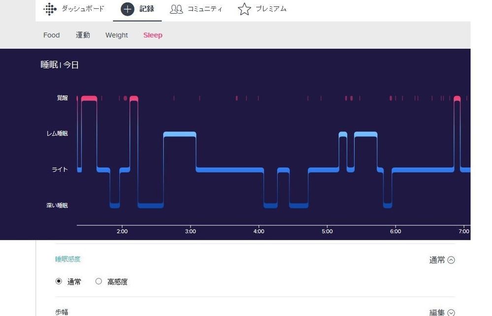

05-16-2017 12:08
05-16-2017 12:08
σ(^_^)の環境では、おかげさまででステージは記録されています。値は、最初の数日間は、すごく気になる浅い眠り状態というよりも、ほとんど起きているに近く、何が問題であるかは気になりましたが、10日を過ぎたあたりからベンチマークは、ほぼ同年代の平均の値に、現在は、浅い眠りは、平均よりもやや長めですが、他は、平均の下限を超えたあたりの値となり、ベンチマークは、浅い眠り以外は平均の中程の値であることから、もう少し記録することで、ほぼ平均の中に納まってしまう状態で、特に問題のある睡眠ではなさそうだと考えています。
σ(^_^)の設定は 《「個人設定」の「睡眠感度」》 は普通です。高感度ではありません。
2017年5月16日 09:05 ファームウェア バージョン 22.22.53.4 です。
なおPCでは、日々のステージは見れていますが、平均、ベンチマークの見方がσ(^_^)は、わかっておらず、スマホの方で見ています。 同期は、スマホの方で行っていますが、同期以外の操作はほぼPCの方で行っています。

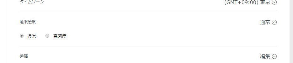

05-16-2017 12:10 - 編集済み 05-16-2017 12:37

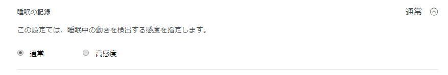

こんにちは
勘違いしていました。こういう事ですよね。

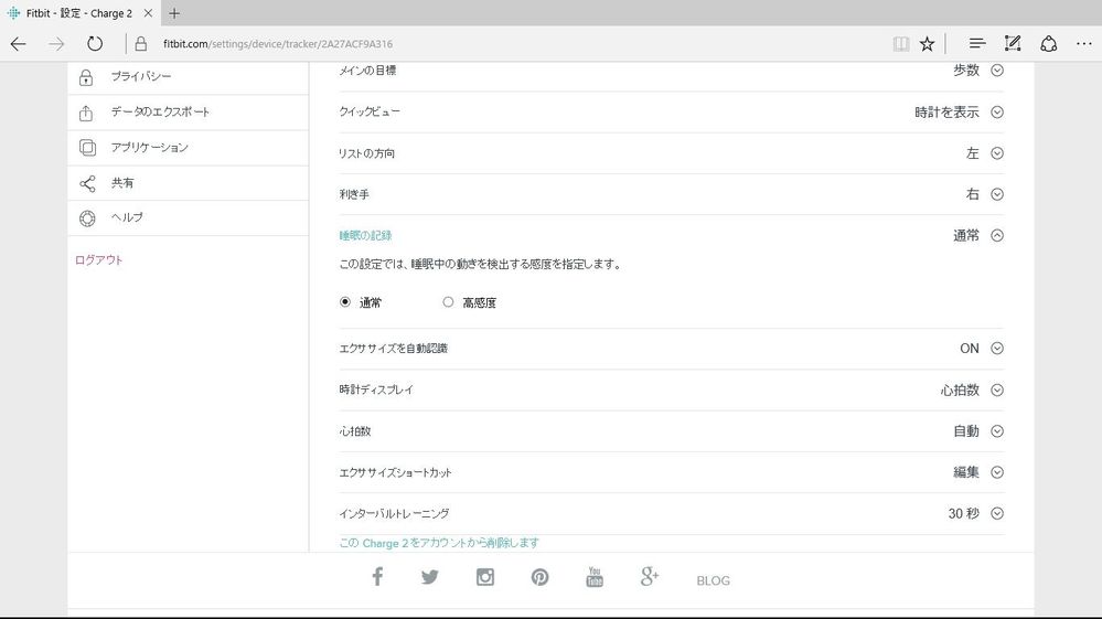

05-16-2017 12:21
05-16-2017 12:21
先ほどのはHPの方から、こちらはアプリの方からの設定画面です。
この設定で、ステージ表示しています。

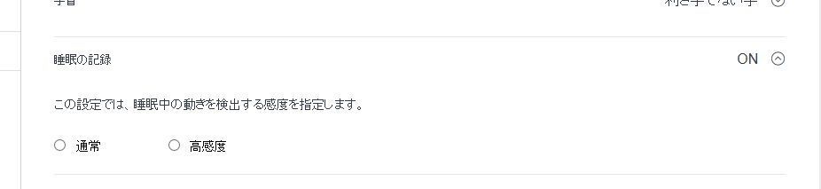

早とちりと思いましたが、やはりウェブブラウザのせいではないでしょうか。
ダッシュボードを開くのにIEを使われているのなら一度Chromeを使われてはいかがでしょう。
IEは文字化の原因にもなっているみたいですし。
<IE>
<Chrome>
ご参考になれば幸いです。

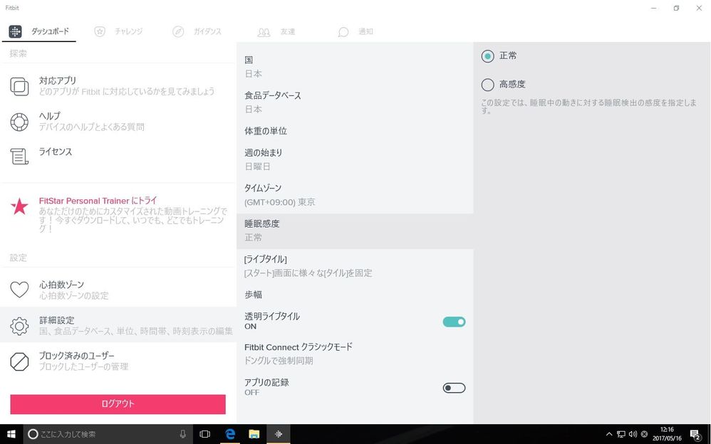

05-16-2017 13:45
05-16-2017 13:45
ZEPHYR1100さん、コーヒーさん
ありがとうございます。
PCの、アプリとHPとはまた別物になるのですね。
確かにブラウザがIEだと「ON」表示が現れますが、クロームだと現れないですね。
なんとなく意味合い的に、デバイス設定の〈睡眠の記録〉はONが正しいような気がしたのですが。

<IE>
IEだと『ON』表示ですか?
私の場合『通常(ないしは高感度)』表示です。

ZEPHYR1100さん、ありがとうございます。
確かに選択はないのですが、通常や高感度をクリックすると
どちらの〇にも●が入らず、右のほうの表示がONに変わるんですが
別の画面(例えばダッシュボード)に移動してから設定に戻ってくると
通常や高感度に戻っています。
コーヒーさんの投稿のIEの画面ですと、”睡眠の記録”の通常・高感度のどちらの〇にも●が入らず
右のほうの表示がONになっているので、ほかの皆さんはどうなのかなぁと、思いまして。

User00 さんは書きました:
通常や高感度に戻っています。
User00さん
言葉足らずで、誤解を生じさせてしまってすみません。
アンダーラインの部分を再現したのが、投稿したIEの画面です。
そもそも、私はCharge HRなのでステージ表示はありません。
投稿したIEの画面のような現象は、クロームでは起きていないので、クロームでの設定をお勧めしたつもりだったのですが、混乱させてしまいましたね。本当に申し訳ありませんでした。

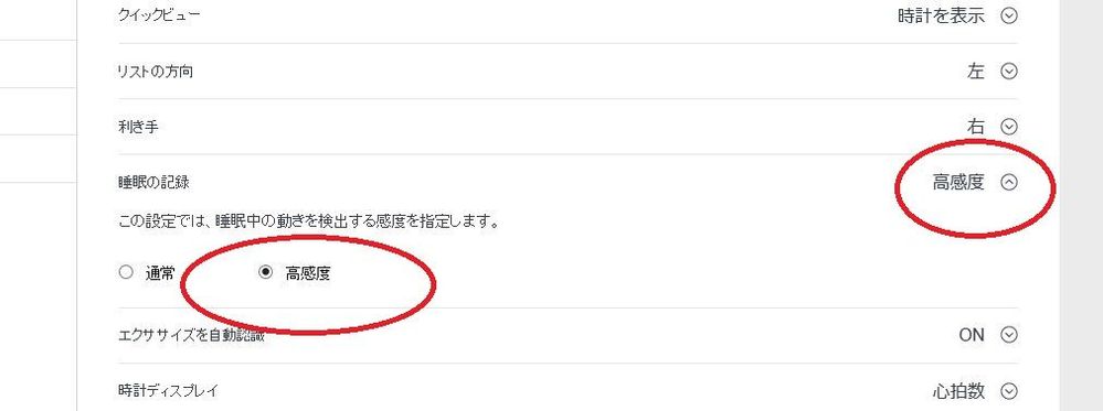

05-16-2017 21:56 - 編集済み 05-16-2017 22:01
σ(^_^)のところでは通常で記録されているので、高感度にする必要はないのですが、今ほど試しに高感度に変えてみました。
作業タブレットPCなので、瞬間PRTSCができず、SNIPPINGTOOLでの取り込み部分だけです。
変更すると、上部に保存したとの案内がでます。
残念ながら、この案内部が画像化をタブレットPCではできないのですが、他の画面を表示、また、HPを閉じて、再度開くとσ(^_^)のところでは、変更した高感度状態で、保持されています。あなたのように戻ることはないようです。
何が違うのでしょうね?
