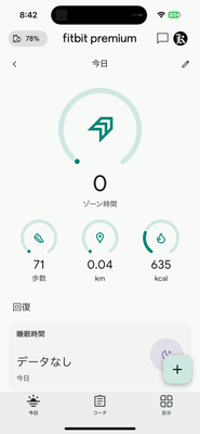

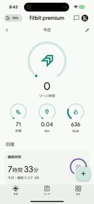

最近の実装では、画面強制更新にて、睡眠データが出るようになります。
起床時fitbitアプリ起動直後
fitbitデバイス同期直後(バッテリ、歩数が変化)
画面強制更新後(睡眠データ)
※ fitbitアプリをバックグラウンド起動していると、挙動は違うのかも知れません。
