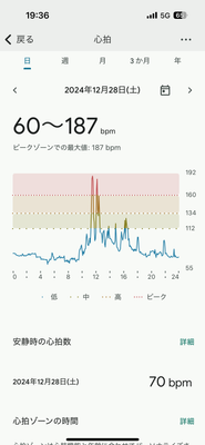

Charge6を使っていますが、歩いているだけで心拍数が150や170になることがあります。このときに反対の腕にCharge5ををつけると100未満を表示します。
これって通常の状態ですか?
Charge6は心拍数の測定精度が上がったということで期待していましたが、あまり正しくないような気がします。

受理解決策
以前より再起動など行い、色々試していますが、再起動後150や170という値を出してきたりして、信頼しにくい感じです。
心拍数の精度が上がったということで期待していたのですが残念です。
受理解決策
じっとしていても、何らかの原因で心拍数があがるというのはわかりますが、それがゾーン時間に加算されてしまうので、一日大して動いてなくても20や30のゾーン時間が記録されることがあり、なんだか納得いかないです。
体調にもよると思いますが、同程度の運動量と感覚的に思っても、ゾーン時間が0のときもあれば、50のときもあります。
医療機器ではないので、参考程度にしかならないとは思うのですが、参考にすらなっていないような気がします。

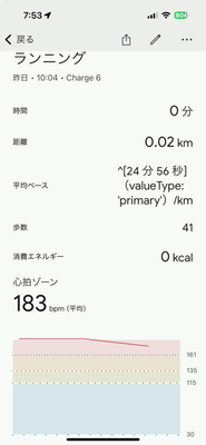

昨日偶然ですが、この現象が起きました。
手動シュレッダーのハンドルを数分間くるくる回していると、いきなり本体が振動したので何かと思ったら、
ランニング検出されていて、(その時はベルト緩めにしてたので)、心拍数がかなり高めに誤検知されてました。
受理解決策
0 件の賞賛
シュレッターで本当にそれぐらい心拍数があがる運動量に
なっていたらいいのですがwww
ベルト緩めだと高心拍数がでやすいのは
私も経験しました。
