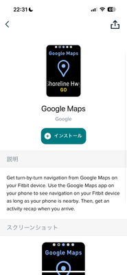

Androidスマホ、FitbitアプリのGoogle Mapの設定を修正する方法を知りたいです。設定を修正できないためSense2にてGoogle Map を使えません。
※以下、私の状況です。
Sense2本体のGoogle Mapを起動すると[権限が必要です。問題を修正]とSense2に表示されます。
その[問題を修正]をタップすると[権限が必要です。FitbitアプリギャラリーでGoogle Mapの権限がすべて確認されていることを確認します。]とSense2に表示されます。
ここで、AndroidスマホのFitbitアプリにてSense2→Google Mapをタップすると設定完了と表示され、設定を修正することができません。
設定を修正する方法を知りたく、どなたかご享受頂けますと幸いです。
