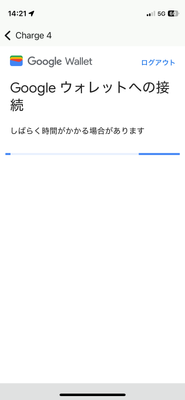

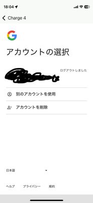

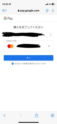

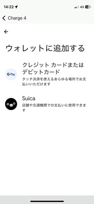

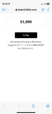

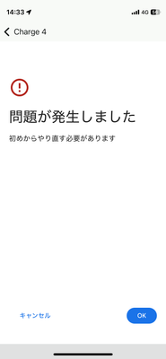

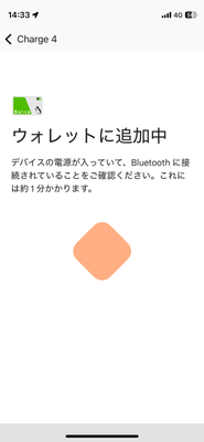

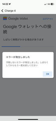

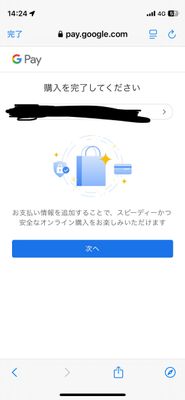

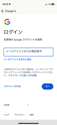

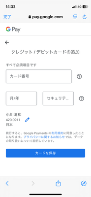

さきほど試しましたが、やっぱり同じエラーでSuica発行・チャージできませんでした
過程のスクショ羅列します
何故なんでしょうね?カード会社ブランド?がダメなんでしょうか
MasterCardもJCBもできませんでした
VISAも試してみるべきですか?
八方塞がりです

Suica発行時にエラーが出ても、クレカの削除は不要とお伝えしました。(エラーが出た状態でそのまま日数を置く)
SuicaやGoogleWalletからすると、クレカを頻繁に消したり追加したりするのは、不正アクセスやマネーロンダリングに見えてしまうので、これを回避する為には登録したままで、日数を空けねばなりません。
今回の操作は改めて登録し直したことに該当するので、ここからこのまま丸2〜3日空けて下さいという意味で、これまでもそのようにお伝えしてはいました。
このようにやってみても、何度やってもダメならば、一旦クレカに問い合わせてみるのも手です。

GoogleWalletへの接続の所でエラーが既に出ているようですね。
この状態でSuica発行しようとしても、GoogleWalletの段階でつまづいてるのでSuica発行は無理だと思います。
GoogleWallet完全リセットからもう一度やり直してみて下さい。
というか、ちょっと気になってるんですが、このスレッド中にスマホはiOSとAndroidの両方使ってたりしませんか? あるいは、GoogleWalletに対してウェブとアプリの両方でログインしようとしてたり。これが悪さをしてるんじゃないなと個人的には思い始めてます。

デバイスの登録削除をされるのであれば、もっと言うと完全リセットが望ましいと思います。先にGoogleWallet内からGoogleWalletのログアウトをしておいて、そのあとでデバイス登録削除、スマホペアリング解除、そしてFitbit(Google)アカウントからのログアウトを加える。私(iOS)の方ではそれで解決しています。完全リセットと言っていますが、デバイス内データやサーバー上Suicaは消えてませんので、読み込み直してるだけです。
ですよね?
今さっき、もう一度やりなおしました。
また日を置いて再チャレンジします。
