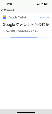

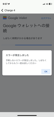

こんにちは
デバイスの削除&再登録+GoogleWalletからログアウトしてから日が経ちましたので、さきほど再挑戦しようとしたのですが…
fitbitアプリ内GoogleWalletマーク→GoogleWalletにログインでアカウント選択→
GoogleWalletに接続していますの画面で「予期しないエラーが発生しました」となります
OK押下でしばらく待てばログインできるのですが、毎回このエラーとなります
また失敗しても嫌なのでこの時点で戻ってしまったのですがどうしたらよいでしょうか?とりあえず最後までやってみるべきですかね?

Fitbitアプリ内のGoogleWalletボタンを押しただけでそうなるということでしょうか?
そうであれば、まだSuicaには到達してないので、GoogleWalletへ正常接続するために何度も試して大丈夫かと思います。
ログアウトすら出来ない状態ですかね? だとしたら、FitbitアプリにてFitbit(Google)アカウントからログアウトし、再ログインでどうでしょう?

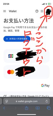

SafariでGoogleWalletのサイトを開いて、右上のアカウントアイコンからログアウト、ですよね?
 受理解決策11-23-2024 08:25 - 編集済み 11-23-2024 08:42

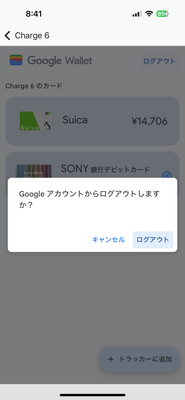

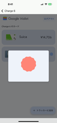

いえ、違います。safariはブラウザ経由でGoogleアカウントのGoogle Payにアクセスしています。
Fitbitアプリはアプリ内から独自に別方式でGoogle Payへアクセスしており(=Fitbit版GoogleWalletという独自形式)、Fitbitアプリ内のGoogleWalletからログアウトする必要があると思われます。
Fitbitアプリ内でログアウトしようとしてもフリーズするのであれば(出るまでしばらく待ってみて)、それでもダメならアプリ側の情報を全てリセットする必要があるので、Fitbitアプリからログアウト、アプリアンインストールをやってみて下さい。
