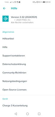

Zusätzlich zu den Anweisungen von der liebe Harry78 , geht bitte auf der App >Profilbild>Hilfe.
Als Titel werdet ihr die Version der App sehen.
Die aktuellste Version der Android App lautet 3.32.
Falls ihr eine niedrige Version sieht, aktualisiert die App bitte.
Gerne stehe ich euch für weitere Fragen zur Verfügung.
Hallo JuanFitbit
Die Version der App ist 3.32. Leider wird die Charge3 von meinem Smartphone nicht gefunden. Kein Gerät gefunden. Ich habe ein Huawei Mate 10 lite.
