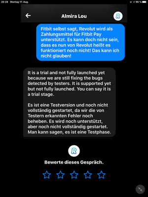

Das Problem liegt am Kartenanbieter Revolut. Ich habe bereits Guthaben aufgeladen und kann nach wie vor die Karte nicht zu fitbit-Pay hinzufügen.
Habe dann mit Revolut gechattet. Ergebnis von dem Ganzen: Es ist noch BETA!
Hier ein Screenshot von dem Chat (konnte den Text am Tablet nicht kopieren):
Mal sehen, wann Revolut „normal“ funktionieren wird...

Die Aussage, dass es noch Testphase ist kommt ja schließlich von Revolut (s. Antwort aus Chatverlauf.
Habe allerdings beim Chat nicht angegeben, dass ich eine Ionic habe (ist ja eigentlich auch irrelevant), sondern nur, dass es um Fitbit-Pay geht.

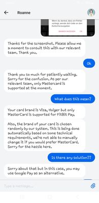

Ich hatte das gleiche Problem. Digitale Revolut Visa Karte wurde nicht bei Fitbit Pay akzeptiert.
Da ich die Idee von Revolut trotzdem spannend fand, bestelle ich mir eine physische Karte. Das ist interessanterweise eine Revolut Mastercard. Diese dann bei Fitbit Pay zu hinterlegen funktioniert problemlos! Genauso dann auch das Zahlen.

LOL.......
Hab mit dem Kundenservice von Revolut geredet....
Hier die Antwort warum es nicht funktioniert 😩😩😩😩😩
@BaldEagle74 woher hast du die Mastercard? Hast du sie bestellt oder bist du unter den Glücklichen-Random-Mastercard-Gewinner? 🤣
