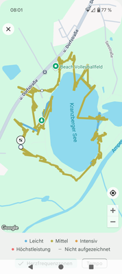

Ich hatte das Problem mit der Charge 6, habe mit dem Support geschrieben und ich habe die Uhr aus meiner App entfernt und wieder hinzugefügt. Jetzt zeichnet das GPS wieder korrekt auf 😊
 das war ein toller Spaziergang. Und bin nicht mal nass geworden.
Die GPS Qualität ist .....
