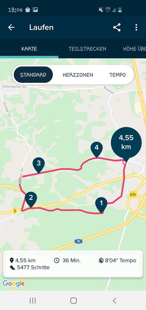

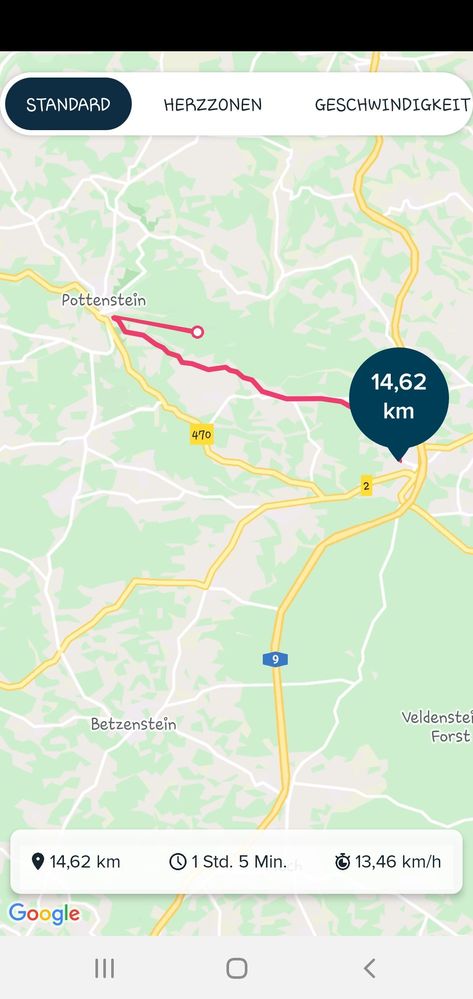

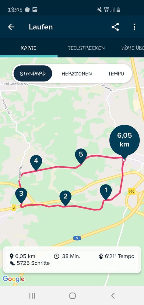

Bei mir ist es das gleich Problem. Hab vor der Tür auch eine schöne 6 km Strecke. Mal wird sie auf meiner Versa 2 genau angezeigt, mal nur 4,5 Kilometer.
Da ich schon eine Uhr umtauschen musste, hab ich schon diverse Erfahrungen was Bluetootheinstellungen, WLAN, Neustarts, Softwarereinstallationen usw. iVm der Uhr angeht.
Meine alte Polar 400M hat über 5 Jahre zuverlässig gearbeitet und nie solche Probleme bereitet.
Was mich dabei so ärgert ist, dass der Fitnessindex total verhunzt wird. Wo soll das bitte noch motivierend sein, wenn die Werte eh für den Eimer sind.
Bei meiner letzten Trailtour mit dem Fully hat sich die Uhr z.B. problemlos mit meinem Samsung Galaxy S10e verbunden. GPS hatte 4 Punkte, also top. Am Ende der knapp 20 km langen Runde musste ich dann feststellen, dass die Verbindung nach dem Start wieder abgerissen ist und mir so ca. 6 km abhanden gekommen sind. Seltsam finde ich aber, dass die Verbindung dann mittendrin wieder zustande kam und dann gehalten wurde.
Hier mal ein paar Bilder dazu.Mit dem Bike
Richtige Lände der Laufstrecke
Falsche Länge der Laufstrecke

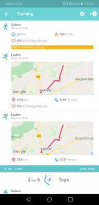

Das selbe hatte ich bei einem Lauf am 26.04. auch. Es werden 2 Trainings untereinander angezeigt, einmal 3,4km und einem 4,6km. In echt sind es etwa 4,2km. Das Bild ist identisch, aber die Daten dazu unterscheiden sich erheblich. Verstehe nicht wie das sein kann.
