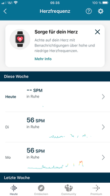

Hallo zusammen,

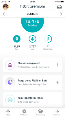

seit vorgestern funktioniert die Herzfrequenzmessung an meiner Versa 3 nicht mehr richtig. Und auch fehlen nach dem Synchronisieren mit der App plötzlich Kcal die vorher auf der Uhr schon angezeigt wurden! Das grüne und rote Licht auf der Unterseite pulsiert alle paar Sekunden, hab die Uhr und die App neu gestartet. Die Uhr gereinigt aber es bleibt bei den Lücken und den verschwindenden kcal…
Habe hier leider noch nichts gefunden was mir weiterhelfen könnte !
In den Einstellungen steht die Herzfrequenzmessung auf "Ein", diese habe auch mal aus- und wieder eingeschaltet, auch ohne Erfolg.
Auch in der App ist keine Aufzeichnung über Stress, Schaf und Tagesform….

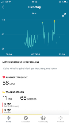

klicke mal auf den Tag Dienstag beispielsweise. Ich habe das Problem, dass die Herzfrequenzaufzeichnung in der Übersicht auch teilweise lückenhaft aussieht. Das ist aber ein reines Anzeigenproblem der App. Wenn man den einzelnen Tag auswählt, sieht man dann aber die Kurve vom gesamten Tag. Klappt das bei dir auch?
 Lieben Dank @sancho90 , aber schau… auch da ist es lückenhaft!
hab jetzt ausprobiert die Uhr direkt unten umgedreht am Puls zu tragen… da klappt die Aufzeichnung!
@Hilla11 Dann würde ich einen Anzeigefehler in der App ausschließen.
Insbesondere wenn es funktioniert, wenn du die Uhr anders trägst.
