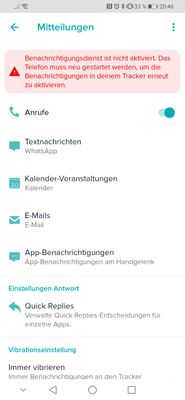

der Fehler bleibt der Gleiche (siehe beigefügte Bild). Habe gerade erst die Versa komplett gelöscht und neu hinzugefügt und Bluetooth erneut ent- und wieder gekoppelt.
