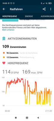

Die Herzfrequenz wird sehr oft falsch gemessen, sodass ich während Cardio/Radfahren/Workout sehr oft mehr als 50% unterhalb der Zone trainiert hätte, obwohl das definitiv nicht der Fall war.

Ja genau, die Messung bricht einfach ab oder geht auf einen Puls von 50 oder anderen utopischen zahlen runter. Den Sensor reinigen, das Armband neu ausrichten etc hilft dann auch alles nicht. Ich habe die Uhr erst seit ca 4 Monaten und das Gefühl, dass es in letzter Zeit massiver wird.

  so sieht es dann zum Beispiel aus.

versuch es vielleicht mal beim Live Chat und auch mit Verweis auf dein Bild hier aus dem Thread.
Die Pulsmessung funktioniert ja einige Zeit sehr gut und bricht dann ein. Biem Support muss man manchmal etwas hartnäckig sein.
