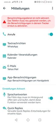

meine Verbindung wird ständig unterbrochen, kann mich nicht drauf verlassen, dass Anrufe ankommen, Mitteilungen bekomme ich auch nicht. Versa 3 auf Werkseinstellung zurück gesetzt, etc. Es hat einfach von Anfang an seit einem Jahr nicht funktioniert

@Emilu2013 , herzlich willkommen bei der Community! Vielen Dank für deine Nachricht und das beigefügte Bild.
 Vergewissere dich, dass kein weiteres Bluetooth Gerät mit dem Handy verbunden oder in der Nähe ist. (Kopfhörer, Tastaturen, usw.)
Dazu empfehle ich dir dies zu lesen: Schnelle Tipps zur Fehlerbehebung für iPhones
Warum erhalte ich Benachrichtigungen verzögert oder überhaupt nicht?
Fall die dort beschriebene Schritte nicht helfen  führe diese Schritte durch, manche hast du bereits gemacht, aber die Reihenfolge ist wichtig:
    • Bitte auf dem Handy, geh auf Einstellungen>Bluetooth, und entferne alle Verbindungen, die es mit der Uhr gibt . (Gerät vergessen, ignorieren oder entkoppeln je nach der Version des Betriebssystems des Handys)
    • Schalte das Bluetooth aus, und starte dein Handy erneut. (aus- und wieder einschalten).
    • Wenn das Handy wieder ein ist, schalte das Bluetooth nochmal ein, aber versuche NICHT von hier aus eine Verbindung mit der Versa 3 herzustellen.
    • Gehe auf der App. Von hier aus, versuche die Uhr als neu Gerät einzurichten.
5 ANTWORTEN 5
