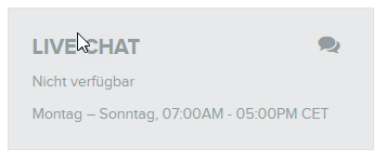

Ach so, das Fenster zum Livechat ist in der deutschen Version ausgegraut - obwohl ab 7am dort steht.
Guten Morgen @Nogi,

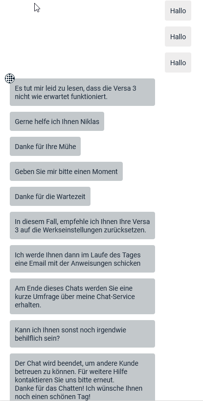

Der Chat sieht aus, als ob da ein Teil des Fensters durch den Banner "nicht verfügbar" überblendet ist. Man hat dir ja auch geantwortet?

Der Chat hat dann geantwortet, als ich die englische Version genutzt habe. Die deutsche war ausgegraut.
Ah, danke für die Anleitung. Diese ist etwas anders, als die, die ich in einer etwas umständlichen Schreibweise von der Fitbit Mitarbeiterin erhalten habe:
