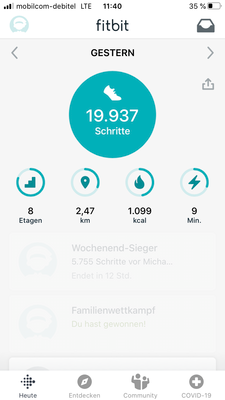

 19000 Schritte und 1099 kcal kann ja irgendwie nicht so ganz stimmen ???
