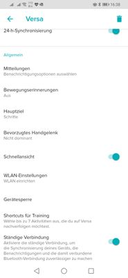

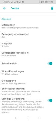

Hallo Andreas, ich habe da eine ganz doofe Frage: wo bei der Uhr kann ich WLAN einrichten?
In der App unter Einstellungen der Uhr, siehe Bild, erstmal das WLAN einstellen und dann ich meine in der Uhr unter Einstellungen oder lange drücken der linken Taste das WLAN einschalten.
Gruß Andreas
Versa, Huawei P30 pro
Ach je... Das WLAN lässt sich gar nicht einstellen in der App, das sucht und sucht... .
