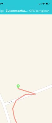

Kann es sein dass das GPS Signal vom Smartphone „springt“ und dadurch die Ungenauigkeit stammt
wenn ich starte laufe ich direkt in einer Linie los- meine Aufzeichnung hat aber ein Haken geschlagen gleich auf die ersten paar Meter (Siege Anhang)
schau doch mal deinen Lauf an ob dort solche Haken zu finden sind
dies würde darauf hin deuten dass dein GPS etwas spackt

Hi @Basser , vielen Dank für deine Informationen und beigefügtes Bild. Schön dich wieder da zu sehen.
Wenn das GPS Signal vom Smartphone „springt“, kann die Ungenauigheiten auch verursachen. Deshalb wird dann einen Durchschnitt der Aufzeichnungen gemacht.
In diesen Fall empfehle ich dir an den Hersteller des Handys zu wenden um nachzuprüfen wie du die Genauigkeit des GPS am Handy verbessern kannst. Zusätzlich empfehle ich dir die Fitbit App zu erlauben, im Hintergrund zu laufen.
Melde dich wieder, falls du weitere Fragen haben solltest.
