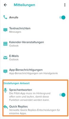

Hallo @Yvonneme,
Das sind die Einstellungen, dass du die Benachrichtigungen erhältst. Direkt darunter kommen dann die Optionen für die Antworten an der Uhr. Hier in meinem Screenshot die Sachen im Kasten, die Einstellungen meinte ich:
Sind dort die Sprachantworten aktiviert? Sind Quick Replies beispielsweise für WhatsApp eingerichtet (dafür musst di zunächst auf Quick Replies klicken und dann die entsprechende App auswählen)?
Hallo das Problem ist das von deinem Screenshot nur die ersten 3 zu sehen sind und appbenachrichtogungen das andere steht bei mir nicht würde gern Screenshot schicken aber kein Plan wie das hier rüber funktioniert lg yvonne
