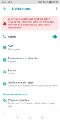

Bonjour,
J'ai bien vérifié les réglages et réinstaller la montre. J'ai redémarrer la montre ainsi que mon téléphone à plusieurs reprises. Voici ce que ca m'affiche.
À savoir qu'avant votre message, j'ai réussi par moment à recevoir quelques notifications de mon agenda sur la montre. Mais cela est arrivé que 3 fois, à certains moments ça fonctionne, à d'autres non.
Le Bluetooth est toujours activé, la synchronisation permanente, je reste à proximité du téléphone. ..
Comment faire en sorte que les notifications fonctionnent en permanence ?
Merci par avance
