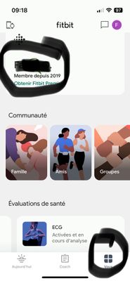

Sur l’appli du tel, lorsque je vais dans « Vous » puis « évaluations » je n’ai rien, on me dit juste d’aller sur la montre faire un ECG car je ne l’ai pas encore fait pour l’évaluation.

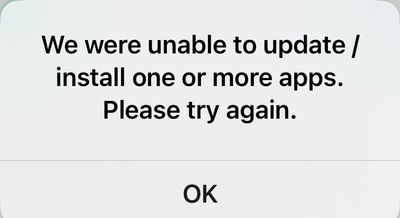

L’appli Fitbit me dit par moments qu’elle n’arrive pas à mettre certaines apps à jour.
Je suis sur la dernière version d’iOS et je ne vois pas ce qui cloche.
J’ai déjà tout désinstallé pour recommencer mais ça ne change pas.

Lors ce que je me rends sur l'App, dans Vous je ne trouve pas ce module pour faire l'évaluation et le rapport...

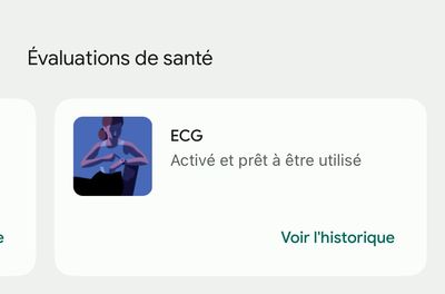

dans l'application j'ai bien :

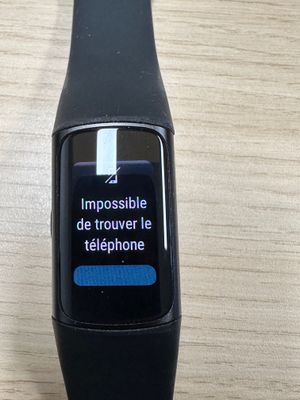

par contre dans la montre
j'ai essayé de désinstaller/intaller ECG mais ca ne marche pas, ca mouline puis message d'erreur

Bonjour @F4lk3n , j’ai eu le même problème pendant plusieurs jours. As tu vérifier la localisation dans «  vous » puis en haut à gauche « compte » et « localisation »  ?  voir les captures écrans du 28/10 .
