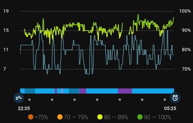

Bei mir hat das neue Akkumanagement dazu geführt, dass die Herzfrequenzmessung auch bei vollem Akku immer wieder ausgeschaltet wird. Support sagt dazu nur, nicht mehr genug Leistung im Akku. Ersatz gibt es nicht. Hatte mal so viel Glück und sah die Auswertung des SpO Sensors. Naja, nicht sehr Aussagekraftig diese Grafik ohne Zahlen an der Seite.
Ich habe mir ein Gerät von einem anderen Hersteller gekauft und da ist die Darstellung der Werte interessanter.
 Die dicke Leiste ist der Schlaf. Die blaue Linie ist die Atmungsfrequenz und die grüngelbe Linie ist die Sauerstoffsättigung.
