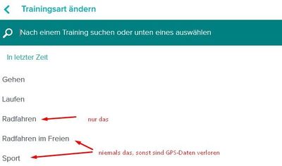

1. Kritikpunkt: Leider gibt es hier nur Lauf, Wanderung oder Spaziergang, nicht aber Radfahren.Somit muss ich nach dem Radfahren die Aktivität immer händisch ändern. Ich weiss, dass hier nur Radfahren funktioniert, bei allen anderen Aktivitäten warnt die App davor, dass die Streckendaten verloren gehen.

- Im Moment kann man die GPS Aufzeichnungen nur als Wandern, Gehen oder Laufen kategorisieren. Wenn dir bei der Bearbeitung, die Möglichkeit eine andere Aktivität auszuwählen angeboten wird, bitte ich dir, dass du hier einen Screenshot postest.
2. Es kann sein, dass der Absturz verursacht wurde, weil die GPS Daten nur bei Laufen, Wandern und Gehen gespeichert werden. Leider kann man diese nicht wieder herstellen, nachdem sie gelöscht wurden.

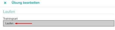

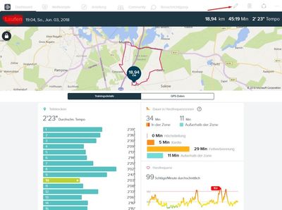

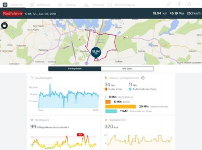

Mein Workaround ist tatsächlich, einen "Lauf" per App aufzunehmen, der ja dann auch einwandfrei mit GPS getrackt wird. Am Ende wird alles sauber abgespeichert und erst nach Synchronisieren in der PC App von Lauf in Radfahren geändert. Ein Bug dabei ist leider, dass alle "Schritte" weiterhin als solche gezählt werden, auch wenn man nicht gelaufen ist.
Hier einmal angehängt die Möglichkeit, wie man das ändern kann. aufgezeichneter Lauf
Bearbeitung
Radfahren wählen
Radfahren inkl. Geschwindigkeit, Höhenunterschiede etc.

@xBSCx vielen Dank für deine Antwort und die Screenshots! Bitte entschuldige das Missverständnis, wie richtig angezeigt wird, kann man die Aktivität nachher umbenennen. Das mit den Schritten ist normal, solange diese gezählt werden, kann man sie nicht mehr löschen. Wir haben auch einen Funktions Vorschlag über dieses Thema. Du kannst gerne ihn mit Kudos unterstützen: Tracking ohne Schrittzähler
