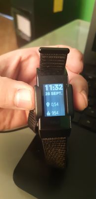

Hoy la pantalla de mi charge 3 amaneció con la pantalla defectuosa. No se porqué

Gracias por volver a la comunidad @Isaias. Será un gusto asistirte con tu inquietud acerca de la pantalla de tu Charge 3. Gracias por adjuntar la fotografía de tu monitor.

Gracias por volver a la comunidad y por indicar que reiniciaste tu Charge 3, tres veces @Isaias. Con gusto te seguiré asistiendo.
Te recomiendo que cambies el formato del reloj e intentes el reinicio largo con el Charge 3:
