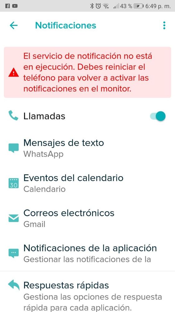

Mi versa da este error al querer configurar las notificaciones este es el error:
el servicio de notificaciones no esta en ejecución. Debes reiniciar el teléfono para volver a activar las notificaciones en el monitor
tengo Huawei P10 como hago??????

Hola Andrea, yo tengo el mismo problema.
Lo soluciono de la siguiente forma: yendo a acceso a notificaciones>desactivar y activar servicio de notificaciones Fitbit... y funciona... Pero por unos minutos, y se vuelve a cortar, tengo que hacer ese mismo procedimiento una y otra vez, el problema lo tiene la aplicación creo.

realice el proceso como escribiste pero el mensaje sigue igual que puedo hacer ????? en tu manual no esta claro andrea hay muchas lagunas.

Buenos Dias Andrea se puede reparar el error, lo reinicio y nada, active las notificaciones y nada

@rolriverag intenta lo siguiente... cierra por completo la aplicacion, ve a ajustes>aplicaciones>fitbit> y dale a DETENER
Y volvé a abrir la app, ahí tendría que funcionar y quizás tengas que repetir lo mismo cada vez que desconectes la pulsera.
PD: si funciona, por las dudas tené la aplicación en segundo plano.
