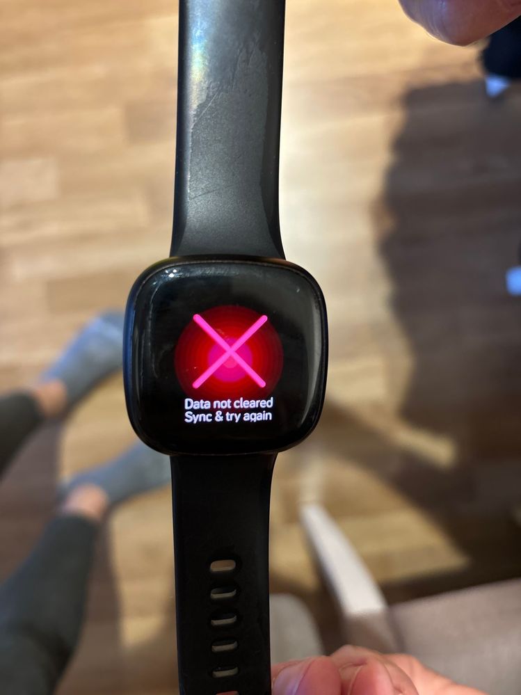

Buenas tardes de nuevo:
Una vez seguidos sus indicaciones, el reloj se me queda en la pantalla con una X de color rojo y un mensaje que indica:
  • Data not cleared
  • Sync & try again
y no me deja hacer nada, no puedo sincronizar el reloj ni pasar a otra pantalla.
que puedo hacer ?

Gracias @Jordi.login, por mantenerme actualizado en relación a esta situación.
Quisiera comentarte que, ahora, el único paso que podemos realizar para intentar resolver el inconveniente es configurar tu dispositivo nuevamente.
Antes de realizar este proceso, asegúrate de eliminar tu dispositivo de los emparejados previamente con tu teléfono mediante Bluetooth. Una vez hecho esto, apaga el Bluetooth o reinicia tu teléfono móvil completamente.
Para resolver el inconveniente, necesitamos reconfigurar tu dispositivo. Por favor, sigue estos pasos:
  • Elimina el dispositivo de los emparejados por Bluetooth en tu teléfono.
  • Apaga el Bluetooth o reinicia tu teléfono.
  • Vuelve a configurar tu dispositivo.
