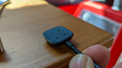

  • Limpia los contactos de carga en la parte posterior del dispositivo para asegurar que permanecen con el color bronce o dorado:
    1. Usa un cepillo de dientes con agua. Sécalo con un trapo o un pañuelo antes de cargarlo.
    2. Procura no raspar los contactos con algo metálico, ya que el metal puede dañar la placa y provocar corrosión.
  • Limpia las clavijas en el cable de carga:
    1. Limpia las clavijas con cuidado con un bastoncillo de algodón y alcohol desinfectante.
    2. Asegúrate de que no se quedan trozos del bastoncillo.
  • Intenta conectarlo a otro puerto USB o un cargador de pared USB con certificación UL.
  • Deja el dispositivo conectado al cable de carga durante al menos 30 minutos.
  • Verifica que el cargador de tu dispositivo no presenta este inconveniente (Una de las clavijas se atora dentro del cargador)
