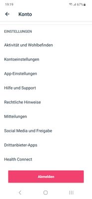

@ballro
-öffne die Fitbit App auf dem Smartphone
-gehe zu Heute
-klicke links oben auf dein Bild
-Scrolle ganz nach unten
-Tippe auf Abmelden
Danke hab alles gemacht, funktioniert leider immer noch nicht. Kann es sein
dass die Firmware nicht aktuell ist?
