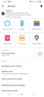

Esto ya lo he hecho varias veces anteriormente, pero lo he vuelto hace en el orden indicado y me sigue dando el mismo error.
La aplicación de Wallet aparece en la App Fitbit:

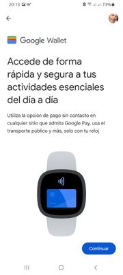

Cuando hago click en el icono sale esto:

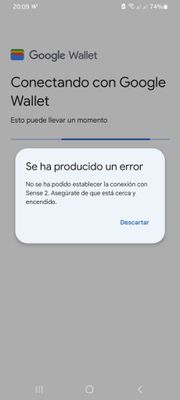

y al pulsar en Continuar aparece el error:
Si necesitas más información o hacer más pruebas, por favor, indícamelo.
