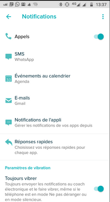

Bonjour,
j’ai reçu ma Fitbit sense 2 et j’ai suivi toutes les étapes de configuration. Cependant, les notifications (appels, SMS, notifications whatsapp, messenger, etc.) n’arrivent jamais sur ma montre. J’ai pourtant suivi toutes les étapes. La montre m’indique également que la configuration est faite, mais rien n’y fait.
aussi: mon téléphone est connecté en Bluetooth à « sensé 2 », mais il ne parvient pas à se connecter à « sense 2 Calls ». Quelle option dois-je choisir et pourquoi les notifications n’arrivent pas sur la montre?
d’avance merci,
Charlotte

Bonjour @Cha_DMX, merci pour nous faire part de l'inconvénient et pour avoir cherché une solution.
Veux-tu me donner un peu plus de détails ? Par exemple :
En attendant, vérifions les paramètres du téléphone:
Pour continuer, lorsque le nom de la Fitbit Sense suivi par les mots « Commandes » ou « Appels » apparaît comme étant un appareil disponible, tapote dessus. Un numéro apparaît à l'écran de ton téléphone. Le même numéro apparaît sur ta montre connecté, tapote sur Coupler. Il faut retourner dans l'application Fitbit sur ton téléphone. Tapote sur Terminer pour terminer la configuration.
Bien cordialement.
