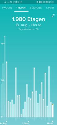

Hallo @Pat-Biege,
grundsätzlich stimme ich dir bei der Problematik zu. Aber bis zum (individuellen) Auftreten des besagten Problems hatte Fitbit das unabhängig vom Wetter und den weiteren Bedingungen super im Griff. Dann von einem auf den anderen Tag hast du plötzlich und dauerhaft bei unverändertem Nutzen ein Vielfaches an Etagen - einfach mal zwei Monate an Vergleichsdaten - einmal vor und einmal nach dem Auftreten des Fehlers:
Screenshot_20210914_212234_com.fitbit.FitbitMobile.jpgScreenshot_20210914_212020_com.fitbit.FitbitMobile.jpg
